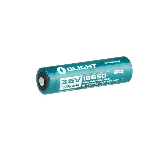

Parlant de batteries.
Ya des batteries Li-Ion qui sont très légères et qui donnent un taux de decharge surprenament tres puissant tout en aillant une capacité d'emmagasinage d'energie assez élevée.
On a qu'a penser a ces petits boosters portatifs.
Prendre qq une de ces piles en series et paralleles pourrait faire une batteries puissante et tres legere. C surement déjà utilisé

Re: Moteurs ppdd
Ben du bon sens.
Je te disais ca parce parce que je travailles prensentement avec des batteries au lithium ion. Pas d'electrolyte liquide et de plaques qui risquent de se toucher.
Tu as des piles du type 18650 entre autre, en trouve partout, meme chez Adisson. 2000 a 3000mAh dans une petite pile 2x grosse comme une 2A, mais avec un amperage de decharges de pres de 2c (4 a 6A). Surprennant a dire, mais ce sont exactement ces types de piles qui sont utilisés sur les Tesla.
C sur que ça t'en prendrais une cinquantaine pour avoir un bon 300A de courant de demarrage et que le chargeur doit etre fait en conséquence.
Et comme tu dis, une Optima est clef en main et ca fait la job.
