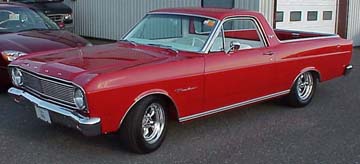

Message par Invité 16/4/2017, 09:52
sa dépend comment tu est installer , cela ne veut pas dire que sa chauffera pas avec un rad en aluminium , un amis avait un ranchero 66 avec 500 hp Cleveland et avait un rad en coppe 3 rang et peut etre meme 2 rang et il y avait un probleme de surchauffe dans le traffic  on a mit un shroud repositionner la fan au bon endroit et il ne chauffait plus , sa dépend beaucoup de plusieurs facteur ,un shroud pas de shroud ,la grandeur de la fan ,le nombre de palette ,la position de la fan versus le rad avec ou sans shroud

Message par blaster302 16/4/2017, 10:37
merci oli......jvais essayer et on verras radiateur 903414 radiateur 903414 radiateur 903414 radiateur 903414
