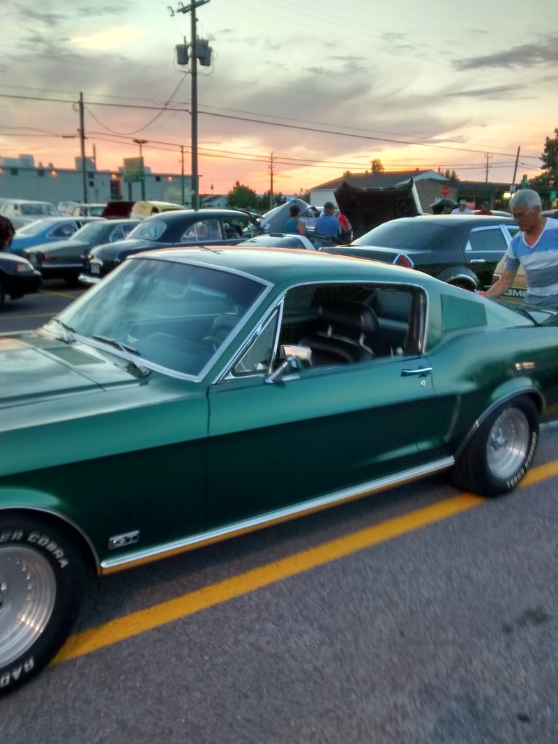

Vu a St Lin cette semaine, ça serait un sacrilege de modifier ce mustang
Question pour connaisseurs de Mustang 1967 avec le kit Eleanor Img_2021
Question pour connaisseurs de Mustang 1967 avec le kit Eleanor Img_2022

Donc le gars ci haut avec sa 67 verte ferait bien de la convertir en tas de plastique
Question pour connaisseurs de Mustang 1967 avec le kit Eleanor Empty Re: Question pour connaisseurs de Mustang 1967 avec le kit Eleanor
Message par Invité 5/8/2016, 16:56
ok ,ppdd premièrement la verte est une 68 ??? ,une 67 a 2 petite trappe dans le creux du 1/4 ,deuxièment c'est une gt ( peut etre faut pas se fier au name plate dans l,aile ,mais mettons que oui ,cette voiture a de la valeur et en plus si c'est une 390 d'origine code s , encore plus ,mais la moral de l,histoire la mustang de la photo d,en haut y peut tu faire ce qu'il veut avec son chars , si y veut une éleonar ,go ahead !!
ce qu'il y a de bizarre avec la verte est que le devant du 1/4 est une 68 et le derriere du 1/4 une 67 , car il n'y a pas de marker dans l,aile en 67 ,les 50 premiere  68 avait des 1/4 de 67 avec des marker plat et les trou avant était boucher pour mettre le trim 68 .les 68 1/2 avait des quarter 68 avec trim et avec des marker de cougar 68 ,car il y a eu greve chez ford et il n'y avait plus de bezel plat
