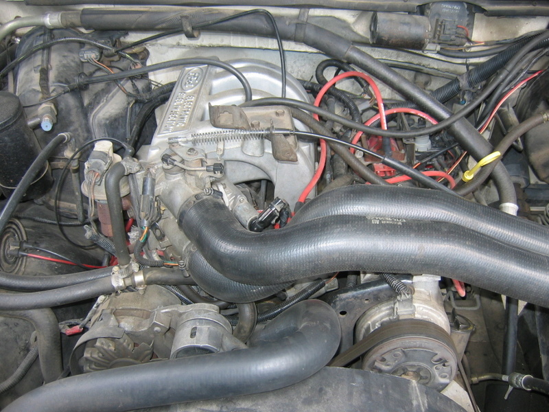

Si je veut prendre un 5.0L HO EFI comme celui la
Question pour les connaisseurs de Ford 1993_00027_03
et le mettre dans un Ford 1968 qui un 302 a carburateur comme celui la.
Question pour les connaisseurs de Ford 8_43
qu'est ce que je doit prévoir ?
l'intake a carburateur fait sur les tetes ?
j'ai lu que la flexplate et damper n'as pas le même contrepoids (28 onces vs 50 onces)
comment faire pour mettre le 5.0l sur une c4 ?
est-ce que je peux mettre mon couvert de timing et la pompe a gaz mécanique ?

je sait par contre que le moteur qui est dedans présentement viens d'un Ford f150 1987 (pas sur mais dans ces années la) moteur avec intake comme celui la Question pour les connaisseurs de Ford 29175010 qui a été converti a carburateur.
