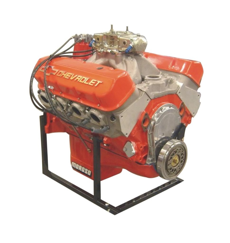

Pour les chevy
le sbc a des frost plug a l'avant, le trou pour la pompe a gas est different, et si il est complet, juste avec les têtes et les couverts de valves c'est asser facile à differencier par la grosseur.
bbc

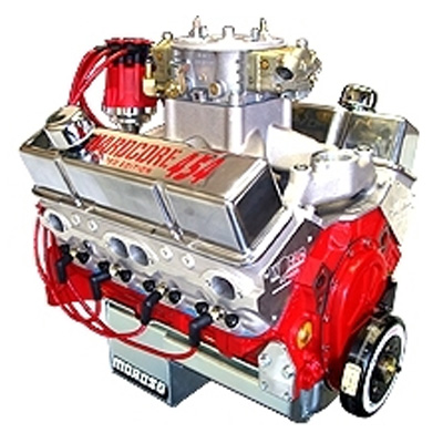

et sbc
