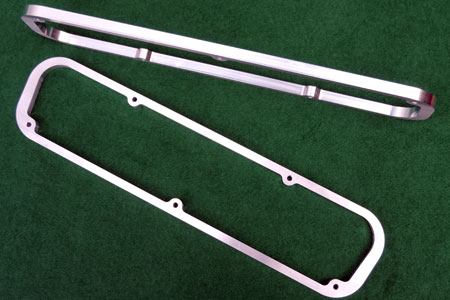

Roller sans aucune hésitation!
Avec des spacers en alu comme ceux-là:
http://www.medicemfg.com/products_get.php?c=Valve%20Cover%20Spacers%20-%20Mopar
![roller rockers ou non Sm_mop10](https://i.servimg.com/u/f57/11/77/07/30/sm_mop10.jpg)
Mon opinion!
