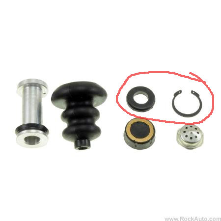

Je suis a refaire un maitre cylindre de meteor 1951 (petit modèl comme un Ford custom 49-51)
Il a déjà été fait mais il coulais par la boots a l'avant , ou est la tige qui pousse dedans pour freiner.
Je l'ai défait et fait venir un kit neuf, j'ai une pièce de trop doute ou le gars qui l'avait refait ne l'avait pas mis mais pourquoi scratch
Voici le model du master
Master cylindre Meteor 1951  besoin info A9A-2140mastercylndr
Voici le kit
Master cylindre Meteor 1951  besoin info Getima10
Les deux pièces encerclé en rouge elle vont où???
Voici l'ordre dans lequel ces pièces était installer (le ressort ne viens pas dans le kit mais j'ai trouvé une image ailleurs pour vous montré l'ordre dans lequel c'était)
Master cylindre Meteor 1951  besoin info Getima11
Maintenant mon washer de 1/8 d’épais en caoutchouc il va où ??? quelqu'un peut m'aider ???

Master cylindre Meteor 1951  besoin info Getima11 selon moi ca doit aller comme ca

peut etre je me trompe mais c,est la seule place je vois que le snap ring peut servir a quelque chose dans ton dessin

Finalement je l'ai remonter comme avant, d’après moi le kit peut faire sur plusieurs années alors c'est pourquoi y'as plus de pièces que nécessaire.
Il y'avait un trou de bouché.
Master cylindre Meteor 1951  besoin info Flathe10
Le "by-pass" port était complètement bouché, c'est un trou très petit, j'ai réussi a le nettoyer avec un outil pour nettoyer les buse de torche a souder.
Ça fonctionne bien......je me croise les doigts, d'après moi le fait que ce petit trou soit boucher ça pouvait peut être me créer un trouble de pression et mon liquide a freins revenais avec de la pression dans mon cylindre......Le réservoir est fermé et j'ai aucune prise d'air....
c'est contre la logique mais bon.......... ça fonctionne et beaucoup mieux qu'avant et je n'ai plus de fuite a l'avant.
La photo est un de 39-40 mais en 51 c'est le même principe, un trou 1/8 pour l'intake port et un trou ??? très petit pour le by-pass.
