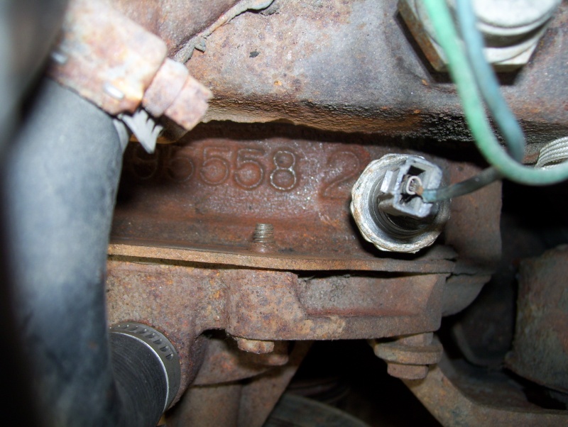

Le no. du block est en avant juste en dessou du neck à prestone
![oldsmobile Oldsmobilepic2nz5](https://2img.net/r/ihimizer/img178/7996/oldsmobilepic2nz5.jpg)
Kustom- Accro
- Date d'inscription : 12/10/2009
Re: oldsmobile
mike machine a écrit:wow que de beau contenue ,le gars qui le vent cest peut etre tromper pour L74. je veut juste faire sur avant d'acheter le moteur que sest vraiment un 69
En 1967 L74 = 330 cu. in.
et 1968-1970 L74 = High Compression 350 Cu. In. V-8 4Bbl.
Re: oldsmobile
C'est écris ou le L74 ? t'a trouver ça sur le moteur ?
Kustom- Accro
Re: oldsmobile
Ça ce serait la bonne année pour un 350 68-70 le 2 à la fin du # du block le confirme.

mike machine a écrit:reponse porr domp truck jai ete chercher mon moteur saimede le 19 fevrier et jai pris les numero du filler neck
Bravo!
Si je vois bien, c'est un "9" au tout début, alors l'année de ton moteur est 1969
![oldsmobile 259890](/users/3113/13/57/81/smiles/259890.gif)
En passant, c'est Domtruck pas Domptruck
