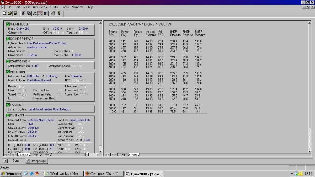

me suis amuser a refaire le dyno de mon 355 qui etait avant a 375hp environ maitenant ces 435 hp ces pas pire pour 355 pouces cubes
mon 355  dyno virtuel 355--435hp

faut tu fasses pareil attention avec ca... ce logiciel me donnais 358 hp 362 torque avec mon 306 et c'est loin d'etre le cas en réalité j'en applique 242 aux roues... le tiens quand tu la passé au dyno aux roues ca donnais pas le 375hp corrigées

mustangii a écrit:faut tu fasses pareil attention avec ca... ce logiciel me donnais 358 hp 362 torque avec mon 306 et c'est loin d'etre le cas en réalité j'en applique 242 aux roues... le tiens quand tu la passé au dyno aux roues ca donnais pas le 375hp corrigées
ces sur ces pas aux roue sa il te demande pas quel sorte de transmision ect ces force brute aux crank
quand j ai passer sur dyno ca donner 270 hp aux roue et j ai installer mes roller rocker 1.6 apres et d autre tuning et aux drag j avait 300 hp aux roue avant de remiser

Pour comparer avec dyno2003 peux tu me donner ton no. de cam, piston et tête
Quel intake tu va prendre ?
Muffler ou open ?
64cc de chambre ?

Kustom a écrit:Pour comparer avec dyno2003 peux tu me donner ton no. de cam, piston et tête
Muffler ou open ?
64cc de chambre ?
mon cam ces un 286h06 no100082 dans crane ces 226dur a .050 et 470 lifts mais sa donne 500 lifts avec rocker roller 1.6
mes tete ces edelbrock performer rpm no 6073 70 cc chambre
mon intake ces dual plane high rise
carbu ces un 650 double pompe list 4777-7 mais avec choke enlever et vis de throttle plate hi flow donc pour sa j ai mis 660 cfm
va sy avec open

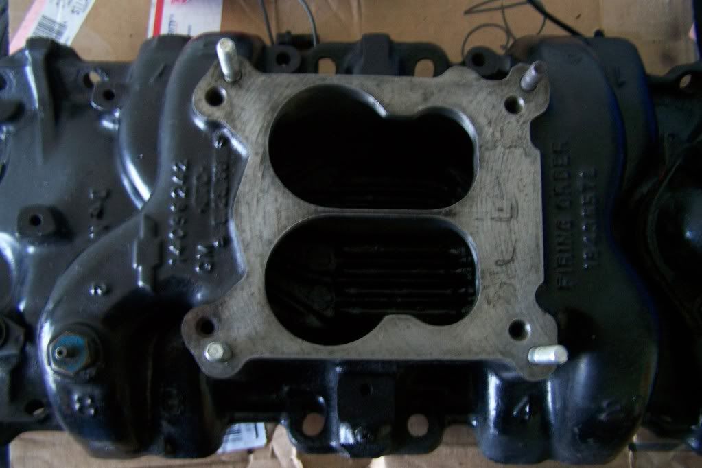

non a va juste etre plus propre avec le powder coat mais garde les yeux ouvert pour victor jr
mon 355  dyno virtuel Intakeboat001

Message par Kustom 29/1/2012, 14:48
Admetton 5cc de notch sur le piston, deck à zéro, 38 milième de gasket..
Avec 70cc de chambre j'arrive à 9.76 de compression et sa me donne :
395hp@5500
431Lbs@4000
Dernière édition par Kustom le 29/1/2012, 15:28, édité 1 fois (Raison : Correction du power)

Message par firebuick 29/1/2012, 16:13
Kustom a écrit:Admetton 5cc de notch sur le piston, deck à zéro, 38 milième de gasket..
395hp@5500
431Lbs@4000
j ai 20 milieme de gasket j avait 15 avant mais je trouvait sa mince
donc sa me donne quand meme 400 hp ces bon merci kustom

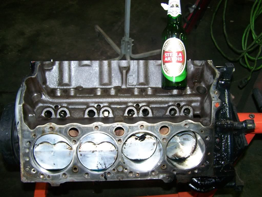

Solution: planner les tête et mettre 40 millième de gasket Idea

Message par firebuick 29/1/2012, 22:40
mon block est bien decker a zero et mes piston sont flat mais il dise aussi faire plus de hp avec un gasket plus mince sur un 383
mon 355  dyno virtuel Photo009

Message par Kustom 29/1/2012, 22:51
La photo me trompe peut être mais on dirai que tes notch de piston ont plus que 5cc...
Sa ressemble à du 12-15cc

Message par cam ss 29/1/2012, 23:02
Les notchs sont grandes ,mais pas creuses j,ai déja utilisé ces pistons,c'est le modèle flat top super stock approoved

Message par firebuick 29/1/2012, 23:36
cam ss a écrit:Les notchs sont grandes ,mais pas creuses j,ai déja utilisé ces pistons,c'est le modèle flat top super stock approoved
oui ces bien sa des piston flat super stock

Message par Kustom 30/1/2012, 12:06
5cc par notch ou pour les 2 ? Laughing

Message par cam ss 30/1/2012, 12:10
Je te dirais 5cc pour les deux!
Mais attention il est beaucoup plus proche du 11.0@1 que 9.75 .preuves a l,appui.
Il a plus de 210 lbs de compression par cylindre

Message par firebuick 30/1/2012, 12:18
cam ss a écrit:Je te dirais 5cc pour les deux!
pour sa j ai ecrit 11 a 1 sur mon test mais aussi mon cam a 106lsa et avancer 4 degree augmente la compression

Message par cam ss 30/1/2012, 12:25
106 degres diminue compression,avancé de 4 augmente la compression
meme bloc 11.0@1 mag 270h comp cam lobe a 110 degres
419.2 hp @5500
444.9 lbs torque @ 4000

Message par firebuick 30/1/2012, 12:59
cam ss a écrit:106 degres diminue compression,avancé de 4 augmente la compression
419.2 hp @5500
un 270h ca presque les meme spec ces 224 de duration a place de 226 et meme lift a 470 mais la grosse difference ces lsa a 110 comparer a 106
donc j ai plus torque a bas rpm mais je perd un peu sa top supposer a cause de sa mais ces bon pour 6000 pareil

Message par Kustom 30/1/2012, 13:05
Cam avancé de 4, sa ferme ta valve d'intake plus tôt, ce qui fait jouer (entre autre) sur le IVC (ABDC)
Donc la compression se bâtit plus tôt = Plus de compression ok
11 de compression on parle point de vue static.
Selon les donnés du 350 à firebuick, sa compression STATIC se situerai à 10.18. (5cc + 20 de gasket)
Avec des têtes 64cc sa monte à 11
Pour la "dynamic cranking pressure" (210Lbs à 4 degré), avec un cam à zéro degré sa te donnerai un peu moins mais sa t'aiderai probablement à faire plus de hp à haut régime. Les chiffres sont meilleur à -2 sur dyno2003
