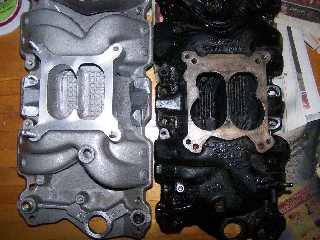

Toujours l'intake en fonte ?
 dyno virtuel 355  chevrolet   firebuick  Empty Re: dyno virtuel 355 chevrolet firebuick
Message par firebuick 31/12/2012, 12:39
Kustom a écrit:Toujours l'intake en fonte ?
non j ai changer pour une crosswind air gap oui gasket ,040
