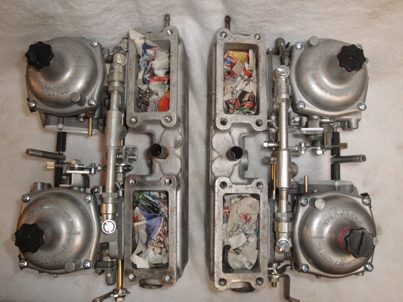

Ça concerne mon nouvel achat, je me pose de sérieuses question
Voilà le topo, je me suis porté acquéreur de ce qui est considéré comme la plus belle berline au monde et qui fait partie du top 10 des plus belles voitures de tout les temps.
Une Jaguar XJ12 série 1
V12 de 5.3 litres, vitesse de pointe de 240 kmh et 0-100 en 7.3 sec, pour une bagnole de plus de 2 tonnes c'est exceptionnel.
Mais il y a un hic, ce magnifique engin de 5.3 litres est équipé de 4 carburateurs Stromberg 175 qui flow 1060 CFM
Tout ça est bien beau mais la bête consomme 25 litres au 100 KM en conduite normale.
La question est la suivante, pourquoi 1060 CFM sur un 5.3 litres et à quel point les performances vont diminuer si cela est réduit de moitié comme ça devrait être selon les calculateurs en ligne, 550 CFM ou 650 CFM et la consommation va t-elle vraiment être réduite ?

Ça j'en suis certain. De la façon que c'est fait, les 4 carbus sont indépendant, 1 carbu pour 3 cylindres, soit 265 cfm pour 1.32 litre de cylindré, la question que je me pose et que je vous pose, c'est si il y aurait moyen de réduire ça pour arriver à une consommation plus raisonnable sans trop affecter les performances ?pp.dd a écrit:je pense que les carburateurs sont calibrés
fanamc- Accro
Re: Carburation
le plus trouble serait de faire une intake pour recevoir les 12 cylindre et rouler un carbu 750 cfm vacuum
met moi une photo des carbu
j ai déjà adapter un Holley 600 cfm vacuum sur un moteur mercedes qui avait un solex 4 barils et sa marcher a1
Re: Carburation
Salut Donaldfirebuick a écrit:le plus trouble serait de faire une intake pour recevoir les 12 cylindre et rouler un carbu 750 cfm vacuum
On peut pas mettre un carbu central, c'est impossible sans percer le capot , par contre il est assez facile d'enlever les Stromberg et de faire deux petits intakes qui pourraient accueillir des deux barils progressifs, mais ça va tu baisser la conso pour la peine ? 25 litres aux cent km c'est du fuel en hos....

ces carbus sont parfait pour le v12
ils sont a coulisse et prennent leur air a la demande
plus le moteur en veux plus ils ouvrent et ils sont calibrés
pour donner un bon mélange a tout les régimes
Il y a certainement des spécialistes de ces carbus qui savent
les rendre plus économique en les appauvrissant légerement
Ce moteur a surement pres de 500hp, tune le sur la coche et

Pour me répondre moi même à mes questions, j'ai commencer à fabriquer deux intake en aluminium afin d'adapter deux Varajet II.fanamc a écrit: La question est la suivante, pourquoi 1060 CFM sur un 5.3 litres et à quel point les performances vont diminuer si cela est réduit de moitié comme ça devrait être selon les calculateurs en ligne, 550 CFM ou 650 CFM et la consommation va t-elle vraiment être réduite ?
fanamc- Accro
Re: Carburation
fanamc a écrit:Pour me répondre moi même à mes questions, j'ai commencer à fabriquer deux intake en aluminium afin d'adapter deux Varajet II.fanamc a écrit: La question est la suivante, pourquoi 1060 CFM sur un 5.3 litres et à quel point les performances vont diminuer si cela est réduit de moitié comme ça devrait être selon les calculateurs en ligne, 550 CFM ou 650 CFM et la consommation va t-elle vraiment être réduite ?
ces bien je crois ca vaux la peine essayer surtout si tu cherche pas la performance
Re: Carburation
J'ai choisis les Varajet à cause du principe de fonctionnement, deux Varajet c'est la même chose qu'un 4 barrils vacuum de 600 CFM
