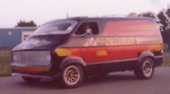

carroserie ???? conseil - Page 2 7220730001_large
Ca fait special pareil une van chopped top!...

Chevy75 a écrit:carroserie ???? conseil - Page 2 7220730001_large
cé tu des idée que jme fait, la porte on dirais qui a remonter le cadre pour la vitre.il me semble que le bas de la vitre est plus haut que la normal.ou ben cé a cause du toit baisser que ca donne cette vision-la carroserie ???? conseil - Page 2 219863

marc a écrit:peu tu avoir fait le contraire au lieu de baissé le top remonté vers le haut ????bonne remarque cyclops
ltop est baisser un peu cé sur mais on dirais qui a remonter la porte pour agmenter leffet du chop-top.jaimerais voir une photo de devant ca nous donnerais une idée par le pare-brise carroserie ???? conseil - Page 2 219863

carroserie ???? conseil - Page 2 Empty Re: carroserie ???? conseil
Message par Chevy73 3/2/2010, 18:16
Elle aussi est chopper mais avec un angle, plus haute en arriere et plus bas en avant

Chevy75 a écrit:Elle aussi est chopper mais avec un angle, plus haute en arriere et plus bas en avant
carroserie ???? conseil - Page 2 Dbmidc10
jdirais que il lon chopper du devant un bon 5pouce a allé a rien ou presque rien en arriere.on le voit par la moulure de body.et apres avoir regarder des photo de ma vieille dodge(dieu est son ame Crying or Very sad ) je ne croit pas quil on remonter le bas de la vitre.la moulure de body passe pas loin du bas de la vitre
