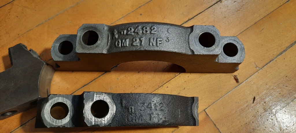

block tres populaire   pour performance mais  un 350  4 bolts  sur les main sont tu toutes  pareils
la réponse ces non  le numéro casting  peu vous  dire  annee du block  et si ces bien un block 4 pouces    mais il a aussi autre chose  a regarder
il a des block avec plus de nickel et la facon  de savoir ces derriere  la timing chaine ont surveille  pour les inscription  010 et 020
350 chevrolet  4 bolts  comment  differencer    10_20_10

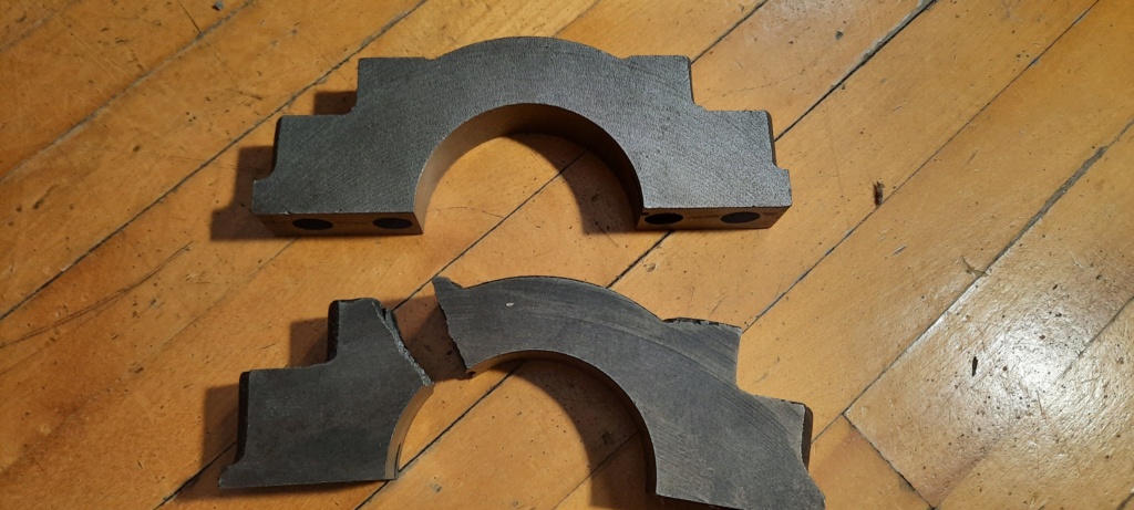

aussi il a différence dans les cap de main la plupart des cap sont en fonte avec le numero 3412 mais il se fait aussi des cap en acier avec le numéro 2492 beaucoup plus solide
