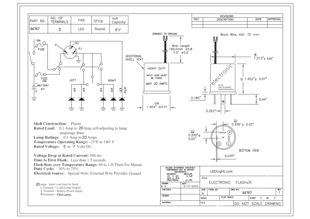

en fin de semaine j'ai voulue terminer mon Dodge 1939 qui a finalement passer l'inspection et donc prêt a rouler
j'ai voulue installer des clignotants 6 volt Led avec une bobine pour led RV75 si ma mémoire est fidèle je teste tout mon câblage avant de commencer a installer tout clignote et tout est parfait
juste a la fin mes lumières on un fil grounds au frame et un fil de courant qui vas a chaque lumières comme normale je collecte mon relais st surprise il ne flash pas ????
je refait le test de ma bobine avec mon courant 6 volt et tout fonctionne sauf que dans l'auto ca fonctionne pas ???
et la j'allume !!! mon ground dans l'auto c'est le positif et le positif est au ground donc la bobine je la test au testeur il sort du courant mais ne flash pas elle n'aime pas le courant inverse
ca fait que est-ce qu'il y en a parmi vous qui ont des flasher sur leur auto 6 volt sans led qui fonctionne ou avez-vous des idée pour faire fonctionner mes petit led ?

est ce une bobine pour positive ground que tu as
https://www.ledlight.com/flasher-6-volt-led-3-prong-120-watt-positive-chassis.aspx
es tu connecté comme sur ce plan?

doumme a écrit:est ce une bobine pour positive ground que tu as
voila la bobine que j'ai commander ca devrait régler mon probleme
j'ai vue cela sur le net ce matin c'est exactement le plan que tu me montre ma bobine est négative ground je vais me coucher moins niaiseux

Finalement j'ai recue ma bobine positive ground et j'ai terminer l'installation ce weekend et tout fonctionne
merci a vous
