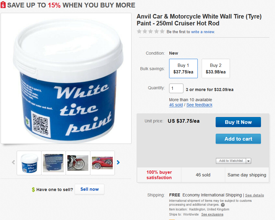

Message par Chevy73 Dim 10 Mai 2020 - 10:29
Moi je pense que la meilleur solution pour un Radial a large flanc c'est cette peinture, j'ai vu une vidéo ou le gars peinture une stripe de rubber et le plie dans tout les sens pis ça ne craque même pas.
Flanc blanc  Whitew10
Un de mes amis s'en ai deja fait, juste pour le look, avec du gravel guard blanc et il l'as peinturer pour que ça soit plus blanc. après deux ans c’était encore pareil mais le char n'as pas vraiment rouler, je ne sait pas si en roulant ça aurait duré combien de temps.

Flanc blanc  Peintu10
ce ne coute pas cher pour faire un test.
