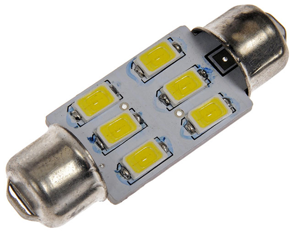

Savez vous c’est quoi le numéro de lumières pour le plafond?(skylark 76) je ne trouve rien et aussi comment s’apelle le (socket) pour en commander un nouveau s’il ne fonctionne plus!

Message par Chevy73 12/1/2018, 22:46
Lumières avant Dlk00610
tu es monté de même ?
l'ampoule c'est une #211
tu peux l'avoir au del
Grote 94771-5
Lumières avant 94771-5-002
tu peux acheter tout séparément, la lentille, le fond, les fils avec les terminal et l'ampoule.

en plein ça, merci! Lumières avant 36533

Merci chevy73! J’ai trouver et aussi j’ai reçu mes lumière au led pour le plafond et c’est vraiment mieux comme éclairage Lumières avant 36533

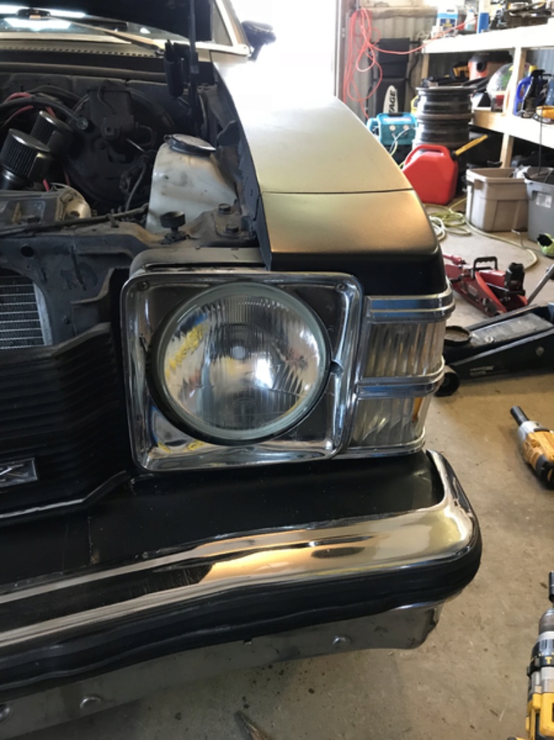

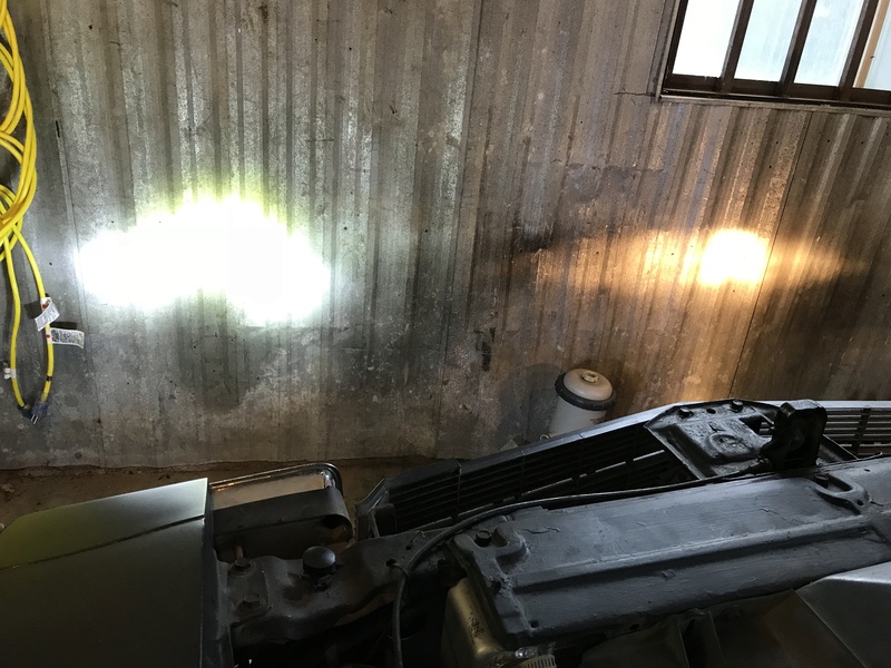

J’ai reçu tout mon stock et installer ça aujourd’hui! Sa éclair sur un méchant temps! J’ai hâte de voir sur le chemin! Voici quelques photo! Et en plus le look est comme celui d’origine!la première photo est ma nouvelle lumiere et la deuxième photo est ma lumiere d’origine ! Il va rester à ajuster tout ça!Lumières avant 1ba35210

mechante difference blanc aux lieu de jaune

Ca va éclairer. Lumières avant 36533

C'est fou la différence entre le DEL et l'incandescent!!!
Pis pas juste au niveau performance, ça tire pas de jus, reste froid, ça dure plus longtemps, de plus en plus disponible et les prix sont toujours à la baisse.

C’est vrai, les led m’ont coûté 22$ et les beam 55$. Une amélioration peut dispendieuses :danse: Blaster, tout sur ebay
