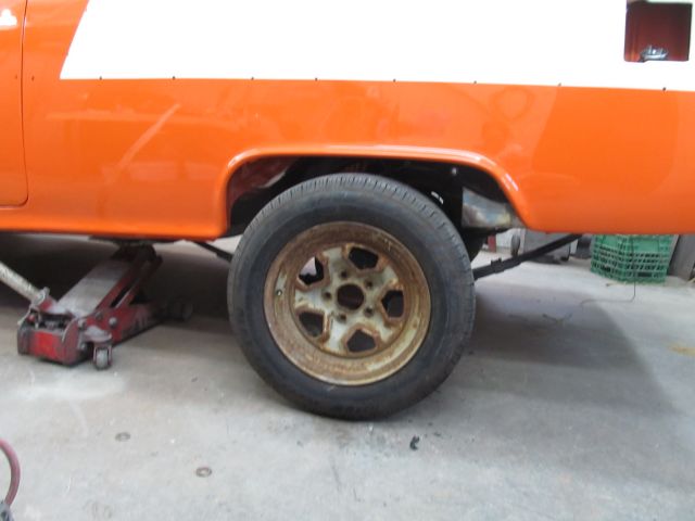

La longueur des shocks pas evident a choisir.
Je regarde pour des shocks a l'air mais pas sur de trouver.
Avant j'avis des shocks a l'air et ca me donnais une faciliter a enlever la roue arriere vue quelle est enfoncer dans l'aile.
Mais avec le set up que j'ai présentement j'ai du baisser le derriere de 2'' ce qui me donne 21'' de longueur pour le shock alors ca me prend un shock
de quelle longueur pour qu'il me permetre de monter et de descendre.
Comme sur la photo le char soulever j'ai 1''5/8 avant que le differentiel monte et j'ai seulement 215 60 R15 comme teste.
Je peux pas aller dans des roue bien large ceux la on 7'' de large.
j'avais poser des vielles roue que j'avais pendant la restauration 215 75 R15 et pour les enlever j'ai du metre un jack entre le frame et le differentiel

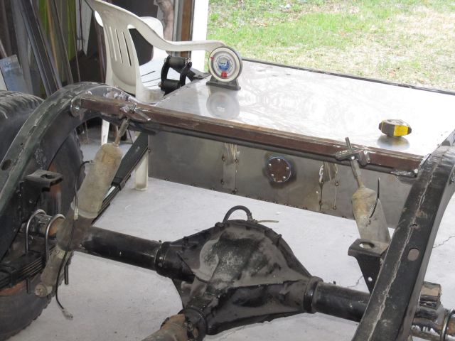

Message par boutch 55 17/7/2016, 14:09
Oui j'ai encore les vieux shock ses jusque j'ai pas la meme longueur, j'ai placer les shocks sur une barre au lieux d'etre dans la valise et j'ai poser un bloc de 2'' pour le descendre et il faut que je m'achette les roue aussi pour definir la hauteur exact
Mais ses vrai on fait pratiquement plus de flat
Sur la photo j'ai pas encore mes blocs
