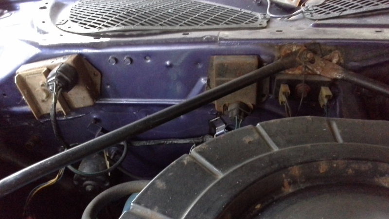

Salut a tous,
Mon Charger ne fait plus de feux et c'est pas la première fois qu'il me fait ça! Les autre fois je changeais le control unit et c'étais ok. L'avant dernière fois je suis resté en panne à l'école. La vieille boite de control unit étais encore dans le charger, je me suis dit j'ai rien a perdre, j'ai remit la vieille boite et il a repartie
Je sait qu'il y a aussi une résistance qui peut faire que j'ai plus de feux, mais je suis pas certain c'est laquelle entre celle pour le feux et l'autre qui sert pour l'alternateur.
Donc j'aimerais savoir laquelle fait quois et si il y as une façon de tester ces boite pour savoir si elle sont bonne ou pas!
Voici une photos des 3 "boite"
16922491/136][/url]
C'est celle de gauche que j'ai changer a quelques reprise.
L'autre pour le feux, est-celle de droite?
16922491/136][/url]

Celle a 4 pins avec la bolt au centre!

Merci, je n'étais pas certain. Est-ce qu'il y as une façon de tester ces 2 boite pour être certain qu'elle sont bonne?

cette porcelaine devrait se tester assez biencam ss a écrit:Celle a 4 pins avec la bolt au centre!
elle ne fait qu'abaisser le voltage
passe du 12volts d'un bord et il devrait ressortir a moins que 12volts

J'ai fait des test cette après midi, la résistance est ok, le coil, a l'air ok, je dit qu'il a l'air car avec le multimètre je suis ok pour le secondaire, mais pour le primaire ma lecture change continuellement...

J'ai donc essayer un autre boite de controle que j'ai été chercher, et vroum il a partie! Comme j'ai un gros doute puisque je suis convaincu que la fois que je suis rester en panne a l'école j'ai remit une vieille boite, bien j'ai toute essayer les boites que j'avais, résultas elle sont toutes bonne sauf une. Donc ma grosse interrogations, pourquois la semaine dernière il partais pas et la il va bien
Je me dit que j'ai un mauvais contact, mais ou...
Merci pour les conseil

Fais attention car la boite peu avoir ce genre de comportement, des fois ça fonctionne et d'autres fois ça ne fonctionne pas.
