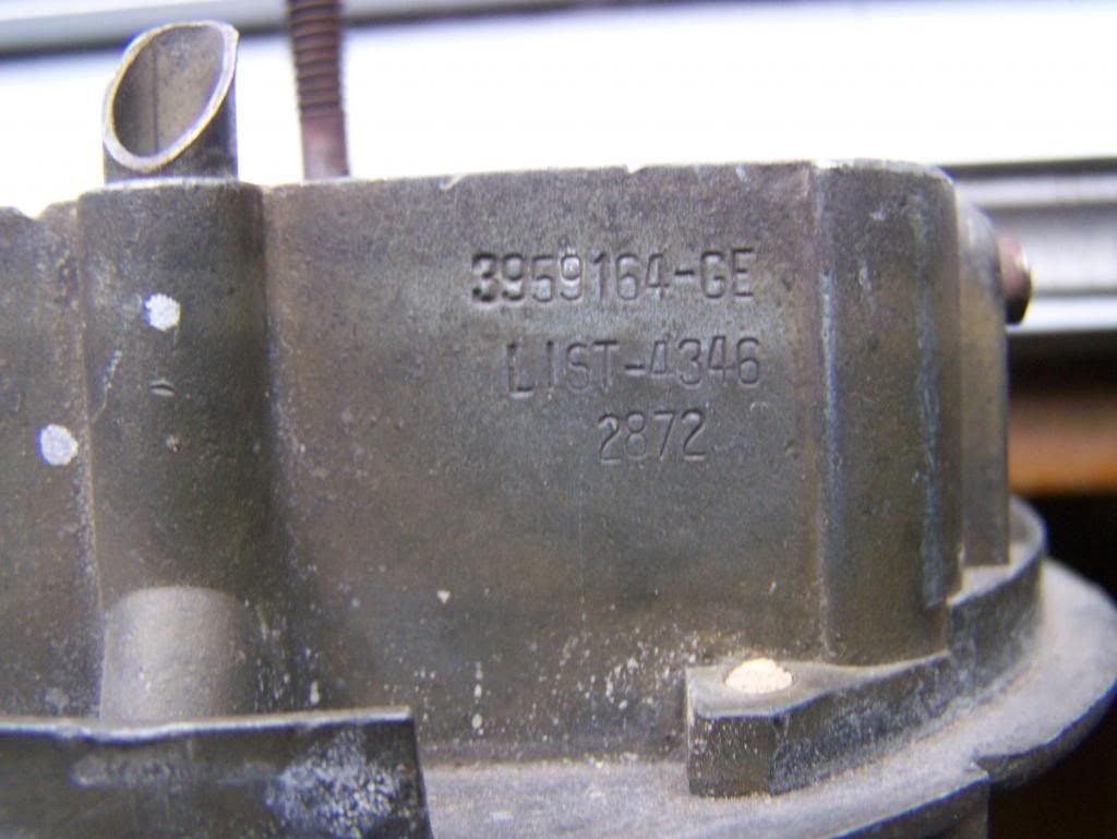

avec se temps  j ai fait du ménage dans mes pièces Holley   qui peu me dire d'où  viens se Holley

Message par Mau-Laval 21/2/2014, 15:15
C'est un carburateur pour 427 p.c. et 396 p.c. de GM.
Il y en a un similaire sur Ebay :
No. 400246738135
REAL 1969 CHEVROLET ORIGINAL #4346 HOLLEY CARBURETOR DATED (8A3) 3-WEEK NOVEMBER 1968. BOOK SAYS CAME ON 1969 CAMARO CHEVELLE NOVA IMPALA BISCAYNE 396/375HP 427/425HP CARS FROM THE FACTORY. ALSO CAME ON SOME 1969 CAMARO Z28 302 CARS. THIS CARB IS COMPLETE WITH ALL THE ORIGINAL LINKAGE, CHOKE, BOWLS, METERING BLOCKS & BASE PLATE. LINKAGE MOVES FREELY. HAS THE ORIGINAL #5583 & #4519 METERING BLOCKS

Message par firebuick 21/2/2014, 15:58
Mau-Laval a écrit:C'est un carburateur pour 427 p.c. et 396 p.c. de GM.
No. 400246738135
oui ces bien sa mais moi miens est pas complet et j ai 4 chiffre sa date donc ces un carburateur de remplacement
http://www.cranescorvettesupply.com/servlet/the-447/Chevelle-Camaro-4346-Holley/Detail

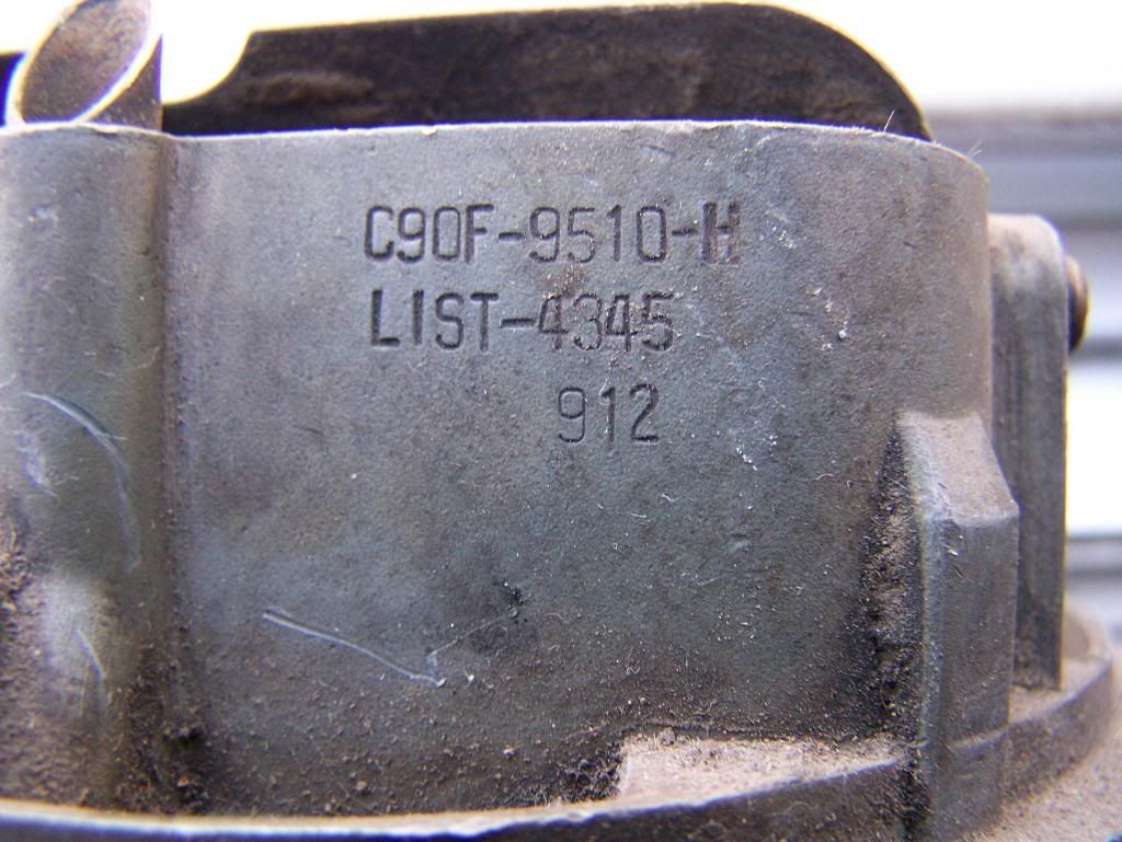

Message par firebuick 22/2/2014, 07:50
un autre carburateur cette fois un ford sa viens de ou

Message par doumme 22/2/2014, 08:36

Message par doumme 22/2/2014, 10:25
Ford replacement Carb
1965 thru 69 and 70 427
68-70 Mustang Fairlane 428 CJ/SCJ
4V Manual / Auto
700 CFM

Message par firebuick 22/2/2014, 10:38
doumme a écrit:Ford replacement Carb
4V Manual / Auto
700 CFM
oui a cause du U qui veux dire universel
A later universal service replacement carb often pops up in places like eBay where it's described as "correct" for 1969 and 1970 428 CJs and SCJs. This carb is easily identified by the engineering number stamped on the air horn, C9AF-9510-U (note the "U" for "universal") and Holley list number 4609. This carb was sold as a service replacement carb for 428 CJ and SCJ engines so it will definitely work, but it was never factory installed! Thanks to Craig Durkee for the picture.
