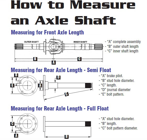

Salut, je viens de sortir une essieux car elle est croche un peu et je veux m’en acheter une nouvelle mais ou on prend les mesure dessus? Car j’ai regardé pour mon modèle et j’avais 3 choix différent!Essieux Image10et aussi est ce que je suis mieux de changer les 2 rendu la? Mais l’autre est encore super

Essieux How_to10
Moi je remplacerais seulement celle qui est croche si l'autre est en bon état.

j’ai trouver ça https://www.summitracing.com/int/parts/mgr-mg22100/overview/ mais j’ai besoin de 29.625 et celle la ont 29.62 est ce que le .005 va dérangé? Je suis à drum alors y va entré de .005 de plus je crois.. et je garderais celle qui est bonne comme « Spair »

Autre chose :fou: j’ai changer mon diff pour un diff de nova 8.5 mais je ne connais pas l’année du diff... je pense qu’avec la lougueur et le bolt pattern, je ne peux pas vraiment me tromper...

bourge a écrit: j’ai besoin de 29.625 et celle la ont 29.62 est ce que le .005 va dérangé?
Pantoute, c'est pas gros .005
As-tu compté tes slpines?
Essaie au moins de l'identifier...
Si ça peut t'aider: http://www.novaresource.org/axle.htm

Ouais, j’ai un 8.5 10bolt, 28 spline avec 5x4.75 de bolt pattern et elle mesure 29 5/8 = 29.625 d’apres moi ce kit là devrais faire...

C'est soit 28 ou 30 splines, je suis certain que tu as le bon Essieux 36533
