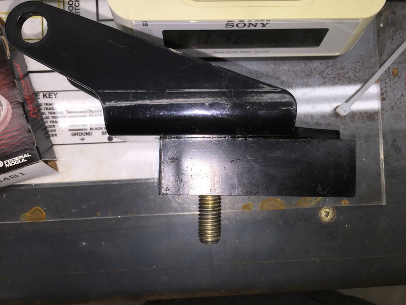

J'avais un peu de problème avec l'embrayage du Duster. La cause, le moteur a reculé d'environ 1 pouce et a faussé la géométrie du mécanisme de l'embrayage. Le support gauche du moteur a pivoté sur lui-même
Photo du support d'origine. Remarquer qu'il a seulement un boulon et qu'un petit mamelon qui empêche le tout de pivoter. Bravo Chrysler.
Pourtant tout est neuf... Je doit pas le battre assez...

Le Loctite a sûrement été inventé par un gars de Chrysler...
Re: Le moteur a reculé de 1 pouce
c'est pour ça que les gars de dodge les attachais avec une chaine,pour pas que le moteur se sauve

j'ai eu 2 dodge swinger 69, 340 4 vitesses et un automatique ,drag régulièrement et jamais eu ce probleme la ,bolt que c'est deserrer ,moi je mettais toujours un lock wasker ,jamais eu de trouble ,c'est des chose qui arrive !
les gars les attachais car sa cassait facilement pour le drag ,entendu dire , mais avec des poly lock ,il y a plus de probleme ,le cuda hemi que j'ai fait , j'en avait cassé un , coté gauche et il était neuf ,remplacer par des poly lock .

C'est des Poly lock, La première vérification a été de vérifier les nuts, elles était toutes bien serrées.

le redressir et mettre une gusset si possible pour plus qu'il crochisse de nouveau

sa beau etre neuf il y a toujours un petit quelque chose ,qualité des pièces de repro sont douteuse metal plus mou , plis facilement

c'etait un peut leur defaut, ce model cassait facilement ,plusieur m'etait des chaines ,mais le probleme a ete reglé en 73 les support on changé

C'est réparé, Redressé la bracket et soudé le support a la bracket. Je sais que les puristes ne vont pas apprécier mais ca fa faire la job.
Le support est un Polylock, ne peut se séparer lors d'un bris du caoutchouc. http://engine-swaps.com/Pages/ProductsType/PolyLoc.html
Le moteur et la transmission sont maintenant bien enlignés et l'embraye fonctionne a merveille.

ca fait qu on lache pas les power shiftphilcollins a écrit:C'est réparé, Redressé la bracket et soudé le support a la bracket. Je sais que les puristes ne vont pas apprécier mais ca fa faire la job.

T'as percé un trou et fais une soudure " plug "
il a déjà un trou dans la bracket ,il a redresser la bracket pour que le petit mamalon du support sois dans le trou original de la bracket et il la souder a la bracket
