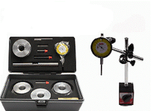

Ok c quoi l'outil spécial?
C simple , c la prolongation du centre des essieux
vous mesurez le bout du pinion par rapport a ce centre
Les gears aftermarket ont cette mesure de punché sur le bout du pinion
Alors c assez simple de choisir le shim
SAUF que les gears de compagnie n'ont pas cette distance de marqué
Oups, c ben beau l'outil, mais si tu poses une gear gm ou autre, t comme fourré
sauf qu'il existe des chartes pour les différents diff. de cette distance
voila pourquoi je dis que les pinions et les bearings sont machinés aux mesures exactes
Si on résume, la chose la plus importantes, c le shim du pinion, apres c de la routine
