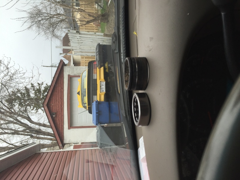

Ouinn je doit enlever mon bearing de roue arrière et j'ai pas l'outil qui faut quelqu'un peu m'aider[img]Besoin d'aide  Image29[/img] help help

si tu as une soudeuse fais juste une passe a l'interieur autour et laisse refroidir il va sortir tous seul

doumme a écrit:si tu as une soudeuse fais juste une passe a l'interieur autour et laisse refroidir il va sortir tous seul
ha oui ok va checker ça demain

Finalement j'ai due acheter un kit qui ressemble a ce tu dit chevy et fait une passe de soudure pis ca bien marcher merci pour veau bon conseil.
Maintenent ya tu une manière autre que de le rentrer avec un box
Ca rentre pas criss.
Can j'ai acheter le nouveau bearing j'ai vite compris que le bearing etais pas le bon la j'ai la place pour mètre le sceal[img]Besoin d'aide  Image30[/img][img]Besoin d'aide  Image31[/img]
