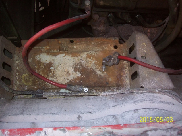

J'ai voulu aussi changer mes câbles de mes bornes de batterie, mais me voilà indécis et sans réponse sur la question du calibre.
la couleur des fil a telle de limportance?j'ai quand même deux rouge :fou:

pour la couleur des fils normalement le noir c'est la masse le négatif ( ground ) relier au block moteur et le rouge c'est le positif
Mais il pourrait etre de n'importe quel couleur ca ne change rien mais de préférence on les distingue par leur couleur rouge et noir
