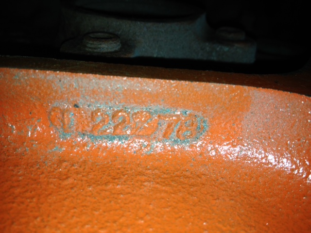

Sur un gros block le suffixes est en haut du cover de timing chain, si tu veut savoir de quoi ça viens.
Re: besoin d'aide pour code de moteur
en haut de la timming chain , y a rien d'écrit mais en arrière il y a 22 0 avec une barre dedans et 78

ce que je veux dire , c'est que le numero de casting je le sais . il est assez vague de 1973 a 1990 , mais quand je cherche des pièces pour le moteur le numéro de casting met inutile, y'a pas une numéro sur le moteur qui pourrais me dire l'année du bloc et peut-être un numéro qui m'aiderais a trouver de quelle véhicule y provient ?? Parce quand je cherche des pièces y me demande toujours le véhicule disons que si je met un surbuban 1972 avec un bbc pis si je met un c20 1980 bbc ..sa reste un bbc les 2 mais sa me donne pas du tout la meme pompe.

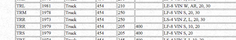

j'ai trouver ce qu'il me fallait rester a trouvé le suffix sur mon moteur.
http://www.1968ss.com/BBCsuffix.asp
j'imagine qu'avec sa ca va m'aider

t= tonawanda plant (plan d'assemblage)
09= 9ieme mois
29= jour 29
trr = suffix
donc ton moteur a été assembler a tonawanda comme la plupart des gros blocs le 29 septembre 73 ou 79 selon le date code du block ou des autres numero de VIN qui accompagne le suffix
selon ton date code ton moteur a été couler en 78 donc pour une production tot en 79
Moteur de camion LF8 de c-10 et c-20 1979 de 205hp couplé a une th-400
