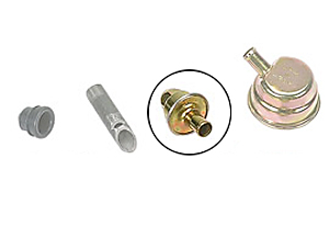

Souvent utilisé sur les moteurs de performance
Crankcase Evacuation Systems are designed to reduces crankcase pressure while increasing piston ring seal, reducing intake charge contamination and reducing the chance of oil leaks. Track and dyno tests prove significant increases in engine performance when this item is used
Crankcase ventilation 710-9710
Crankcase ventilation 555-5210
J'avais ça sur mon Buick
Ça siphonne en masse  Twisted Evil

c'est sur.. ca marche par venturi.. meme principe qu'un carburateur

rwarrior a écrit:c'est sur.. ca marche par venturi.. meme principe qu'un carburateur
Sauf que tu ne brûle pas les vapeurs, tu les expulse par les exhausts...

L'important est de bien placer l'adapteur avant de souder...:
Crankcase ventilation 063bfb11
Un bel exemple ici d'une bonne installation sans toucher aux headers:
Crankcase ventilation Xpic1611

C'est le même principe qu'un air brush, mais honnêtement je ne vois pas vraiment la différence entre ça et une mise à l'air libre comme sur les anciens moteurs. Il y avait un banal tube qui partait de l,intake et qui expulsait les gaz sous l'auto.
Crankcase ventilation Empty Re: Crankcase ventilation
Message par pp.dd le Mer 5 Mar 2014 - 8:13
de ce tuyau pendant est arrivé
la pvc valve qui brule les vapeurs d'huile
en les redirigeant dans l'intake
Pour des moteurs de compétition, l'idée est de ne
pas diluer le mélange avec de l'huile voila pourquoi entre autre chose
que le système ci haut existe

Message par Domtruck le Mer 5 Mar 2014 - 10:42
Il existe plusieurs kit pour ce genre de système
Moi j'aime bien celui de Moroso avec le inlet tube biseauté:
Crankcase ventilation 710-2510
Crankcase ventilation Demons10
On peux rajouter une catch can ou faire un système plus dispendieux avec une vacuum pump...
Crankcase ventilation 110

j aime bien le moroso peu etre un jour je vais faire sa a place de la pcv valve
Message par Domtruck le Mer 5 Mar 2014 - 11:03
Ça serait très bien dans ton cas firebuick
C'est certain que la pompe est le meilleur des système
Mais rapport qualité/prix, tu serais avantagé en masse avec ce kit Moroso...
Message par firebuick le Mer 5 Mar 2014 - 11:05
Domtruck a écrit:Ça serait très bien dans ton cas firebuick
oui car un pcv tu brule de huile quand meme  et tu perd un peu vacuum mais mon moteur est presque stock donc je laisse original  :balalalal:
