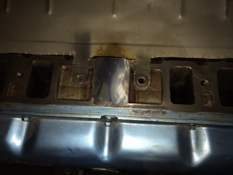

Message par pp.dd 11/3/2014, 05:42
heat riser bloqué sur 455 olds - Page 4 Img_1410
Serait-il possible que justement le heat riser
soit mal sceiié et que de l'exhaust se retrouve a l'intérieur du moteur
cette tole est vraiment mince et avec les rectifications de tetes, bloc
ou meme la porosité de l'intake il se pourrait qu'il y ait une fuite a ce niveau
comme la photo semble démontrer

Message par Revving455 11/3/2014, 06:08
Pas sur. Je vais examiner plus en detail la valley pan pour voir.
Mais de ce que j'ai vu, les traces foncées sont de l'huile cuite. Probablement a cause de la chaleur extreme qui y regne a ces endroits.
heat riser bloqué sur 455 olds - Page 4 Empty Re: heat riser bloqué sur 455 olds
Message par pp.dd 11/3/2014, 06:15
examine bien les surfaces de l'intake et des tetes avec une regle droite
pose l'intake sur les tetes sans gaskets et passe un feeler gage

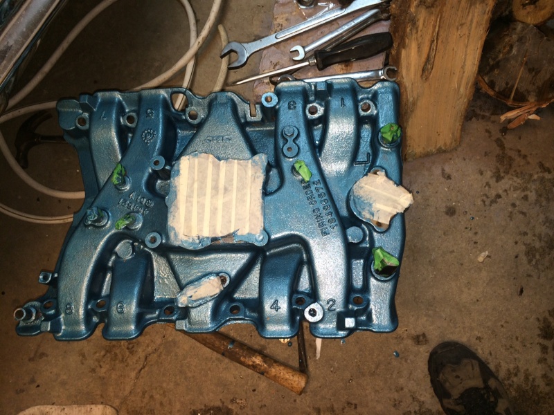

Message par Revving455 16/3/2014, 21:17
bon, j'ai pris du temps en fin de semaine
sandblaster l'intake, laver a grande eau et peinture.
j'avais une moitier de pinte de peinture Olds bleu metalique et un 1/3 de cannette. meme si c'est de la meme compagnie, les deux n'ont pas la meme teinte. La pinte, plus foncé et plus "aqua" est dans le genre Toronado 68, et la cannette tire plus dans le légerement plus foncé que le Pontiac 400.
pas assez dans la cannette, j'ai mis une base de la pinte, laisser séché et finial vec le restant de la cannette. a peine assez pour les bolt de l'intake.
heat riser bloqué sur 455 olds - Page 4 Photo_10

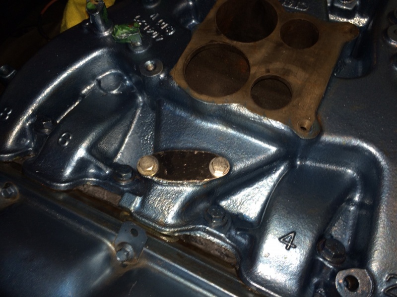

J ai fabriqué deux plaque avec du stainless, découpé la valley pan, comme Domtruck la fait.
j'ai mis du GB weld (Firebuick) juste une couche mince sur les bords des ports des heat riser et poser mes deux plaques.
heat riser bloqué sur 455 olds - Page 4 Photo_13
mis du silicone haute temperature autour des 4 troues de passages d'antifreeze et une couche mince de graisse sur les deux coté du gasketpour les restant des ports.
1/4 de pouce de silicone sur les deux bouts
le plus difficile c'était de deposer l'intake seul a sa place. ça doit peser dans les 70lbs c't'affaire la! au bout de mes bras, en la tenant par le trou du spread bore et du thermostat, il m'aurait fallut deux bras de plus. pas brilliant, j'aurais pus me faire mal pis casser quelque chose.
J'ai tant bien que mal réussi, les gaskets ont étés déplacé un peu. mais vue la mince couche de graisse des deux cotés, j'ai pus les replacer a leurs places sans trop de problemes.
- j'ai fabriqué une petite plaque en stainless pour bloquer le trou du stove pipe.
- aussi fabriqué un gasket pour le housing de thermostats, mis le carbutateur dessus.
heat riser bloqué sur 455 olds - Page 4 Photo_12
d'apres moi tout va etre tiguidou.
je remetterais les braquettes et tout le reste un autre tantot.
J'ai pas un gros garage, pas trop de place. Mais je suis content en maudit d'en avoir un pareil!

Message par firebuick 16/3/2014, 21:24
belle job et oui 70 lbs ces pas evident moi la mienne en fonte pesait 45 lbs et je trouvait sa pesant a installer
j ai hate de voir si 455 va aimer sa il va etre plus frileux par temps froid et peu etre que quadrajet va avoir besoin plus de jet
Message par Revving455 16/3/2014, 21:30
Ca doit etre 60-70llbs. En y k, a bout de bras, ça semble etre 150 lbs!
On verra bien comment il va réagir. Mais au moins, la peinture brulera pas sur l'intake. Vais aller chez Yves cherche le coil de choke electrique. On va voir si ca fitte la. Probablement qu'avec le housing du coil de choke electrique, ca va faire la job.  heat riser bloqué sur 455 olds - Page 4 36533
