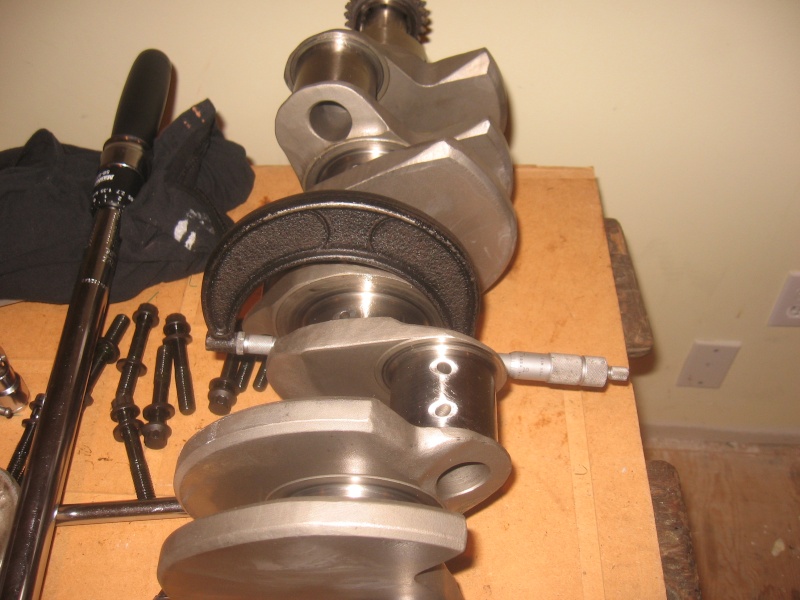

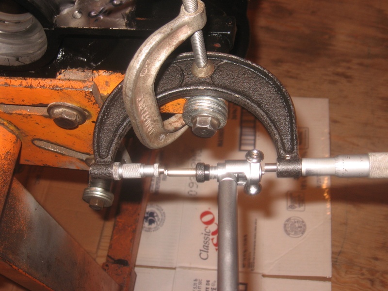

Mesurer, non c plutot barrer le micrometre pour qu'il passe juste sur le main du crank
Apres avoir mis les bearings et torquer les mains
ajuster le dial bore a 0 avec l'aiguille
passer le dial bore dans la mesure du main du crank et lire la difference
c comme ça que moi je fais
il y a d'autre maniere c sur
comme le plastic gage ou autre
p9
2.5 millieme c pas pire pour 2.750 de main

p92.5 millieme c pas pire pour 2.750 de main
mon chum a mesurer mien de la meme facon et je crois la plus juste
