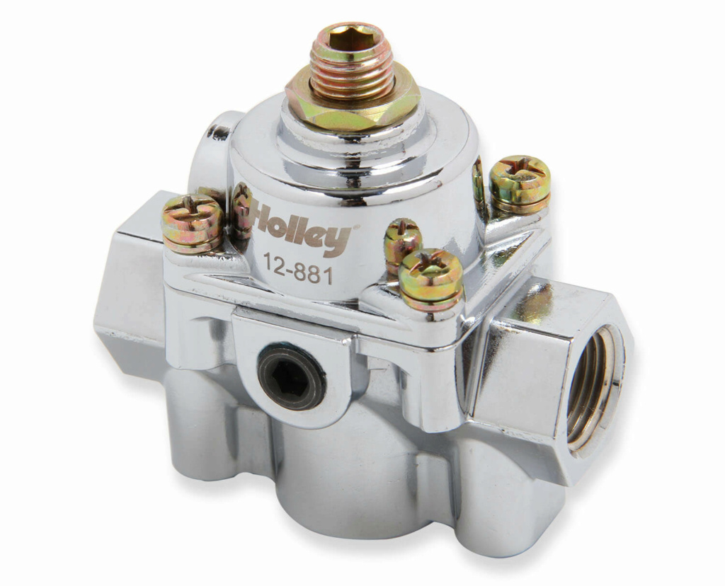

Message par firebuick 20/4/2021, 22:11
tropdeprojet a écrit:Si tu as une pompe qui pousse plus, on ma déjà dit qu'un filtre a gas de S-10 4cyl ou corvette fait le régulateur avec un retour pour la tank. Je sais pas les années par contre.
un simple regulateur holley      et tu ajuste a 7 lbs pour le carburateur  tout les char de drag roule grosse pompe   avec regulateur

Message par doumme 21/4/2021, 06:56
info moteur ls 6litres 12-88110
ah ok ,j'ai jamais fait le test d'une pompe a haute pression avec un régulateur pour la descendre aussi bas que 6 a 7 livres
sur le char de course a de mon neveu le plus bas que j'ai descendu c'est 38 livres
