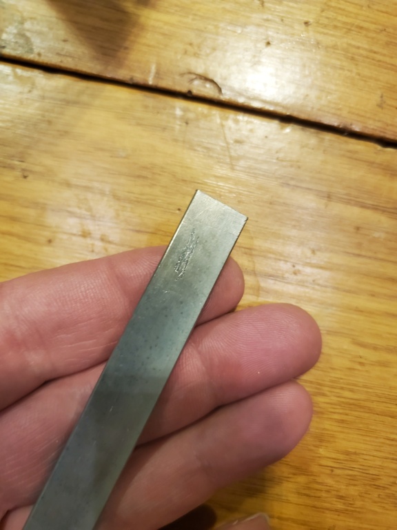

Dernierement, je me suis amuser a laisser un morceau de cuivre dans la solution de nickel a bas voltage pendant 10-12 heures.
Il y a une bonne couche d'accumuler, a voir quand j'ai gratté avec le bout d'un tournevis.
J'imagine qu'une fois poli, ça pourrait etre pas si mal.
