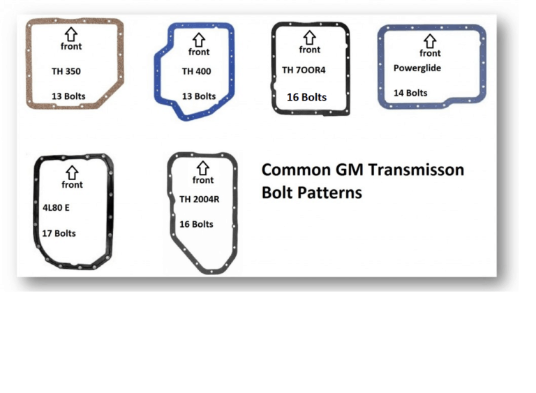

Ça serait plus facile a identifier en voyant la panne à huile
Re: Transmission
OK juste de même on peut pas savoir ça ?

J'essaie d'en mettre une photo de la pan mais on dirait que l'hébergeur est bogué!
Re: Transmission
D'après le lien que t'as mis Doumme ça m'a tout l'air d'être une 400!
Re: Transmission
ca lui ressemble pas mal,il a d'autre modele sur leur site mais il ne leur ressemble pas a la tienne

Effectivement c'est une 400 je l'avais eu voilà plusieurs années avec un Chevrolet 36 mais je l'ai jamais posé le gars m'avait dit qu'elle était refaite!Anyway je vais mettre ça a vendre ça peut servir à quelqu'un moi si la 350 de mon Pontiac fait défaut je vais la faire refaire et c'est tout!
Re: Transmission
modulateur de coter ces une 400 turbo 350 ces a arriere
