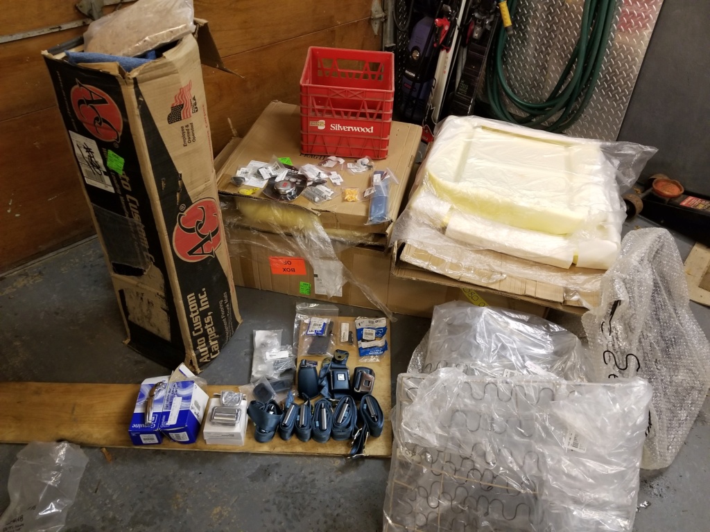

Je me paye un nouvel intérieur pour mon 442.
J'ai ramassé un foutu bon deal sur marketplace. Tapis, ceintures, springs, foam, tout neuf. Et la bonne couleur en plus. Me reste les housses de sièges. J'ai lu que Legendary c'est les meilleur s, mais beaucoup plus cher. Il y a Year One moins cher et Autoriginal a Brossard qui me fait un bon prix, mais je sais pas l'origine.
Pour la pose, je me suis déjà fait la main en posant des elements pour sièges chauffants dans ma voiture et j'ai fait un pas pire job. J'imagine que c'est pas ben ben plus complexe?
Quelqu'un peut me conseiller?

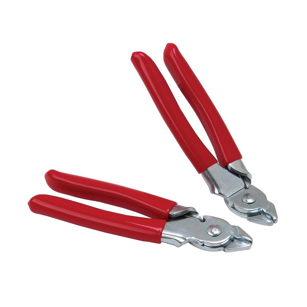

C'est asser simple a faire, ca tiens avec des hog ring.
En fait quand tu va enlever les vieux hog ring remarque ou tu les enlèves et tu en remet au même place.
Si tu en as deja enlever c'est pas plus compliquer a faire que les recent, juste quand tu change les foams tu tirer un peu plus sur le vinyl pour le retourner et le secret est de bien placer le foam en dessous.
Ça te prend des pinces a hog ring, moi j'aime bien les pinces courbé, ça donne plus de force pour aller porter le hog ring sur la tige.

Justement Chevy, les Hog ring. Il y a une source en qq part pour un particulier? J'avais acheté la pince avec des rings sur Amazon, mais j'en ai presque plus

Les hog ring moi j'allais chez Lebeau il m'en vendais un verre a café ben plein 5$
Au garage ou je travail on achète ça en sac, je peux m'informer Lundi matin ou on fait venir ça. sinon je peux t'en acheter un lot pour faire tes sièges.
Recouvrement de sièges. Empty Re: Recouvrement de sièges.
Message par Chevy73 28/2/2020, 23:13
quoi que c'est 10$ pour 500 sur amazon
Amazon.ca/hog ring
