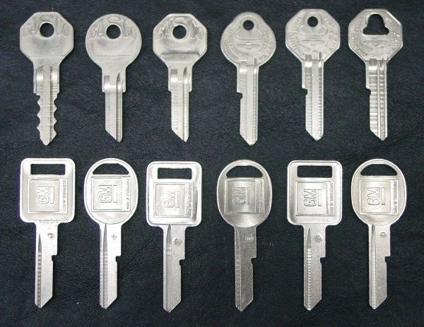

J'ai besoin de vous autres, je suis convaincu que les clés de Camaro 67 sont les anciennes cles gm et qu'en 69 les Camaro avait les nouvelles cles avec la colonne de direction qui barre.
Mais les 68 elle ?
J'ai vu les deux versions de cles mais quel sont les bonnes ou quel date de productions les cles sont passer au nouveau model?

Mais ils vendent les kits de serrures pour early style key et late style key....???..... doute2

Longue histoire, c'est pour un ami d'un ami qui a acheter une Camaro 1968 restaurer mais les serrures de portes ne fonctionne pas, je lui dit "ok je vais aller jeter un œil" pour rendre service.
Moi je m'attendais qu'il n'utilise pas la bonne clés ou de quoi du genre parce que souvent les gens on tendance a ouvrir les portes avec la clés de valise comme c’était commun dans les années 70-80-90 mais fin 60 et début 70 les portes se verrouillait avec la clés d'ignition.
J'étais sur que 68 c’était les anciennes clés mais il des clés nouveau style et ni une ni l'autre fait dans les serrures de porte.
Par contre sa clés de coffre a gants est de l'ancien style.

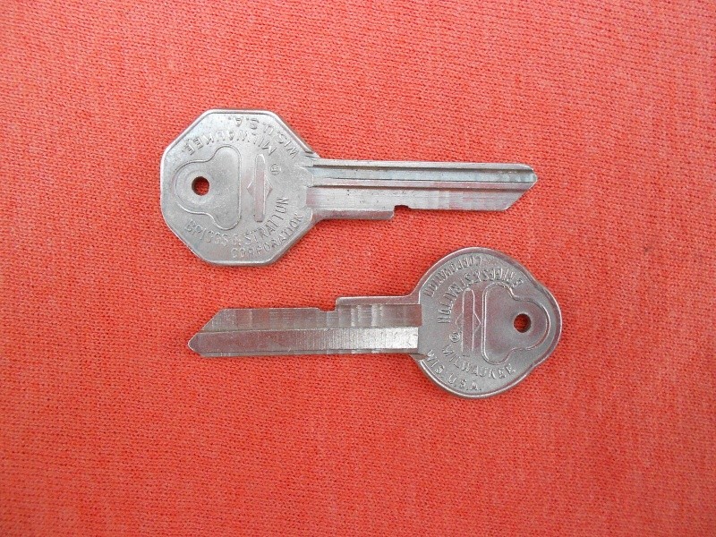

Message par Domtruck le Mar 21 Mar - 20:06
Pour mon 1968 ce sont ces clés, en 1969 avec la switch dans la colonne c'est pas les mêmes.

j'ai trouver mes infos, il n'as pas les bonnes clés, de 1935 a 1966 il n'as qu'un modèle de clés vierge et comme une loi était pour passé a obligé les compagnies a utiliser plus de sécurité pour contrer le vols de véhicules, GM a pris de l'avance et commencer en 1967 des barils avec plusieurs modèles de clés vierge et ajouter un cinquième punch pour plus de sécurité.
Les clés de 67-68 sont de l’ancien modèles mais avec les "code lettre" a-b 1967 ou c-d pour 1968 et les nouveaux modèles de clés carré et ovale, qui elles ont commencées en 1969 ont aussi les mêmes code lettre et d'autres codes se sont ajouter a a-b et c-d (code lettre a-b,c-d,e-h ou j-k selon les années voir le tableau sur le liens que j'ai mis) .
