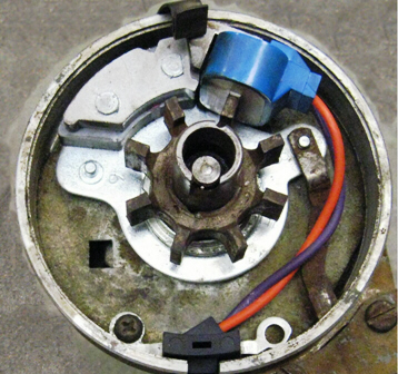

Mon Dart a besoin de préliminaire pour starter depuis que la temperature se tien autour de 7 degré. Pickup10
Comme le chrysler possedait une boite électronique
il doit pas y avoir de module dans son distributeur
il y a le pick up coil par contre qui peut faire des siennes
examine le pour voir s,il est bien fixé, le gap aussi est important
c environ comme celui d,une bougie
