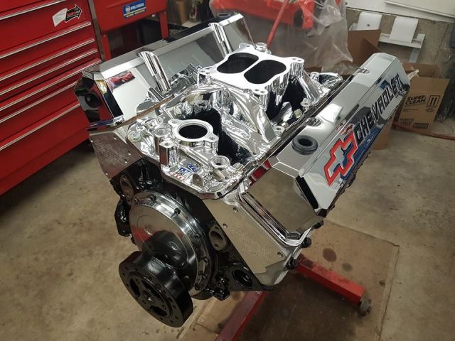

Pour mon sensor je me demandait si j'était mieux installer ca sur les tetes il y a un trou entre le cylindre 1 et 3 et 2et 4.
Ou bien je met un bout de tuayau sur ma hose de radiateur soude un adapteur pour mon 3/8 npt pour ma sonde.
Le troue du intake ai déjà pris pour mon cadran temperature
fan electrique Empty Re: fan electrique
Message par pp.dd le Dim 24 Juil - 21:33
je sais que ton cadran de t° est venu avec 2 adapteurs
il y en a un qui fite directement dans le trou des tetes
met ton gage sur la tete et sert toi de l'intake pour la sonde
Tout devrait se rapprocher fan- intake
gage t° - arriere de la tete coté passager

Message par boutch 55 le Lun 25 Juil - 7:37
Les seul trou que j'ai dans les tete sont de chaque coté entre le cylindre 1et 3 de l'autre coter entre le 2et 4 un peut plus haut que les bougie.
Si cela marche je devrai ajuster mon thernotat a combien pour faire partir mes fan

Message par Domtruck le Lun 25 Juil - 7:51
Y'a pas deux trous sur ton intake?

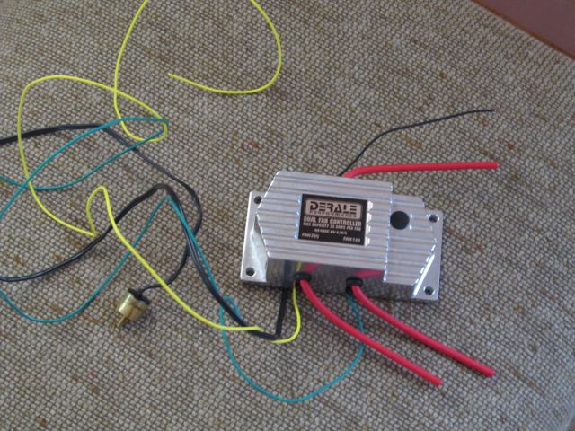

Message par boutch 55 le Jeu 28 Juil - 7:23
Merci pp.dd de prendre ton temps pour vraiment tres bien m'expliquer. J'apprécis vraiment.
Voila ce que j'ai acheter et comme tu ma dit ses préferables d'installer ma sonde pour le cadran apres la tete et la sonde pour les fans sur l'intake.
J'ai bien hate de rouler et vous serrer la main pour toute l'aide que vous m'avez apporter un gros merci les gars
fan electrique 28.19
