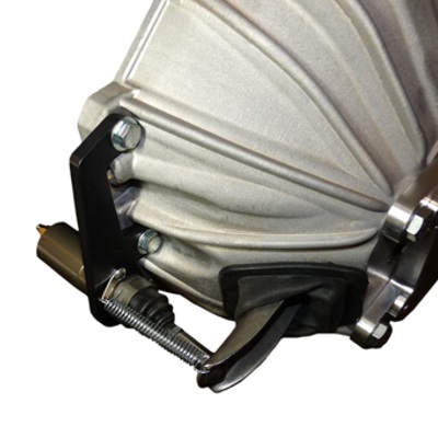

J'aimerais bien me trouver un cylindre de clutch qui pousse sur la fourchette.
Avez vous une idée quelle vehicule possede ca pour que je puisse acheter ca dans un auto parts local

Borg Warner super t-10 belhousing Chevrolet mais ca ses pas grave je peut toujours fabriquer ma propre bracket

Message par Chevy73 13/3/2016, 10:19
Numero de piece GM 15530202
Le plus simple c'est de trouver un bellhousing GM camion manuel avec le slave cylinder déjà installer .

Message par Domtruck 13/3/2016, 10:35
Cé ben beau d'avoir le slave cylinder mais y faut aussi le master cylinder, à moins que tu l'aie déjà, le kit comme doumme montre ou semblable est essentiel!
Pour les slave clutch cylinder, c'est vendu dans tout les autoparts ici au Québec.

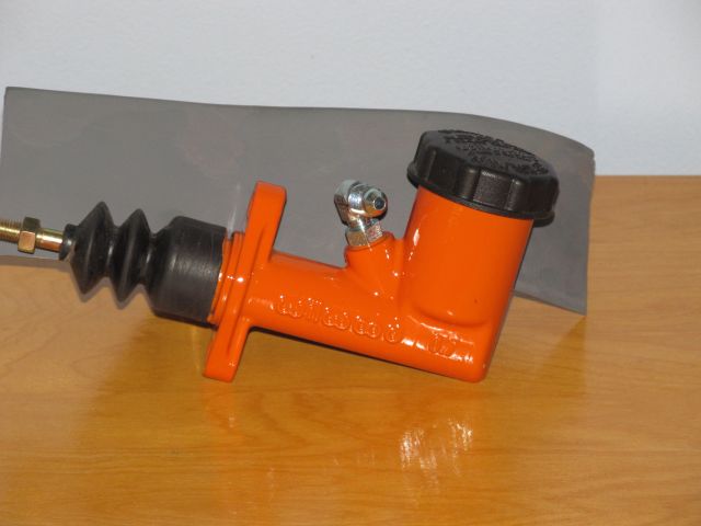

le master cylindre je l'ai déjà ses un wilwood et non ca pas besoin d'etre de gm en autant qu'il soi assez fort.
Celui sur la photo ses novak et il vient avec la bracket qui se bolt sur mon belhousing ses juste que ses aux etat
et pour ce genre de pièces je préférais avoir ca ici au Québec
