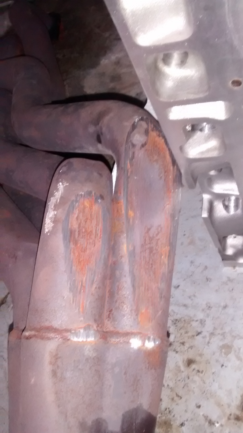

On les reconnait
ils savent toutes
mais ils ont jamais rien fait
Gérant d'estrade 6_juin11
c ci c ça,
eille démanche le moteur
check cela
Gérant d'estrade Gyrant10

ben oui le moteur est mal balancé

crime sa fesser fort    mais quand tu voie   marco comment il roule  tes meme pas surpris
aux moins tu nous montre se qui est arriver tu cache pas

aucun rapport avec qui conque sur le site
c juste que le 521 ford a perdu de la pression d,huile
et tout le monde ont des opinions autour de nous
et je veux juste démontré qu,une pompe a huile qui casse
c simplement quand un char fait des wheelies et touche par terre
en retombant.

On se fait dire toutes sortes de chose par les gars autour du char
il y a plein de théories sur un bris et parfois c fachant quand tu sais
l'ouvrage que c de défaire et refaire un moteur.
Comme celui qui dit que le moteur est mal balancé et vibre a faire casser la pompe
ou l,autre qui pense que la bracket du streamer faisait bander la pompe et elle a peter.

domtruck ,c'est un probleme fréquant sur les pompe a l'huile de 429-460 dans l'accélération c'est pour ca que jon kaase a développé une pompe a l'huile avec beaucoup plus de support aupres du boltage ,meme chose pour les crankshaft ,un crank pour le drag ne résiste pas au stock car

Exact mais JMracing qui a un compte la m'a dit que ça peut prendre 2 mois avant de l'avoir
mais je vais le rappeler demain pour voir si il s'est informer.
On va trouver un moyen que le char ne touche plus par terre en retombant
j'ai pensé mettre des springs de valve dans le shock, 2-3 s'il le faut
comme cela que le shock va redescendre il vat devoir compresser le springs de valve
qui ont pres de 400lbs au pouces

la pompe de Kaase est en aluminium

tu pourrais souder des gusset chaque coté de la pump ,sa se fait ,jon kaase avait fait ca sur son 460 qui avait gagné son premier engine master ,ensuite il a développé ces oïl pump
