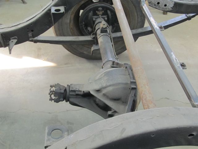

Message par boutch 55 le Jeu 16 Avr - 15:53
J'aimerai savoir ses quoi l'anle ideale pour un diferentiel
Re: differentiel
Message par racerx le Jeu 16 Avr - 16:30
Ton différentiel doit être parallèle a ta transmission.

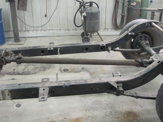

Re: differentiel
Message par boutch 55 le Jeu 16 Avr - 18:32
Super ca merci les gars.
Je me demandais aussi si le frame est sans le cab si il y a une grosse difference
Présentement il pointe un peut vers le haut

Message par Ginny le Jeu 16 Avr - 21:23
Ton angle va changer quand tu vas avoir du poid dessus?...

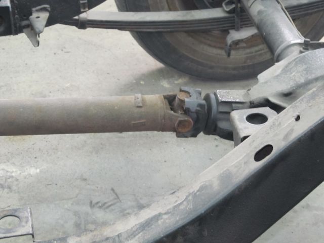

Message par Invité le Jeu 16 Avr - 22:00
https://www.youtube.com/watch?v=gmV4qwLfOMY
il faut qu'il y ait un angle pas plus de 3 degré au diff et 3 degré a la transmission car bien droit les joint ne travaille pas bien et il
vont s'user tres vite ,aussi quand tu graisse tu fait sortir la graisse des 4 boule si sa ne sort pas des 4 , il y a un probleme et il va s'user prématuré .ton différentiel a un angle vers le bas car en accélération il remonte pour avoir moin d'angle ,plus qu'il a d'angle vers le bas au drag 5 degré , plus que sa va mordre ( traction ) surtout sur une piste glissante

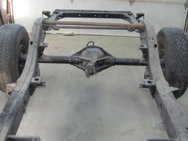

Message par boutch 55 le Jeu 16 Avr - 22:14
Comme mon cab n'est pas sur le frame je devrais donner un peut plus d'angle vers le bas
Re: differentiel

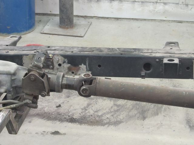

Message par boutch 55 le Sam 18 Avr - 12:12
Bon et bien la difference est de 8 degré, le diferentiel pointe vers le haut.
Qand je met ma transmission a 90 degré mon diferentiel est a 82 degré
Re: differentiel
Message par dart le Sam 18 Avr - 12:36
Faudrait attendre d'avoir tout le poids du véhicule pour vérifié l'angle car il va changer!
Re: differentiel
Message par boutch 55 le Sam 18 Avr - 12:54
Oui je suis d'accord avec toi dart. mes pour toute suite il faut que j'enleve le defferentiel parce que j'ai pas les shackle d'origine et en plus il y a un paquet de washer alors pas sur que mes lames arrive bien avec les petit crapaud sur le differentiel, je dois vérifier tous ca
