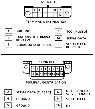

Attention!
Le OBDII est sorti à la mi 1995
Certains connecteurs ne sont pas pareils, dans certains cas il faut un câble 12 pins à 16 pins

le mien a 16 pines sur camaro cest pour cela que je ne comprend pas ma machine fonctionne je la plug sur un autre auto et cest correct

jai meme acheter le fils ca fontionne il rentre pas il est carrer et en plus les pin sont gros grosse la meme que sur la photos
