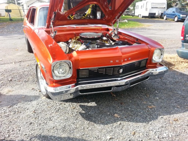

Je pense comprendre qu'évidemment mon moteur ne prend actuellement pas tout l'air dont il aurait de besoin a cause du filtre à air qui a été installé dessus:
J'ai plusieurs idées d'alternatives qui me viennent en tête mais j'aimerai avoir votre avis la dessus, car vous avez tous plus d'expériences que moi avec ces vielles mémères...
Comme j'ai un impératif de clearance à respecter étant donné la position assez haute du moteur puis les beaux miroirs sous le capot ( Rolling Eyes ), voici ce qui me vient en tête:
Mon carburateur est un Demon 750. A date, je pense que le capot ferme flush avec le filtre à air ou alors avec genre 1/2po ou 3/4po de clearance...
Merci de me faire part de vos avis.
J'ai certes la possibilité de continuer de rouler avec le filtre en place, et l'ôter lorsque je veux avoir plus de fun... mais je regarde pour une solution qui marcherait à tout coup... !

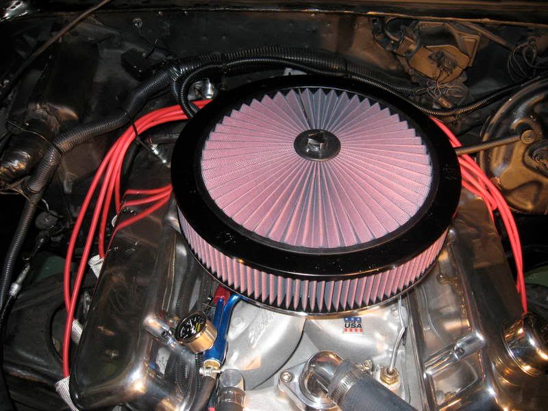

moi je prendrais celui la

tu pourrais peut etre faire comme moi aller chercher ton air en avant l air est plus frais

Concernant le filtre a air, j'ai repris des mesures hier soir et il faut se rendre a l évidence: si j'ai un 1/4 de po de clearance entre le hood et le top du filtre c'est beau, donc on oublie le xstream (qui prend son air sur le dessus).
l'idée de yves5458 est surement la meilleure en terme d'efficacité, mais pas réalisable étant donné le peu de clearance que j'ai. juste en partant , le coude a 90* qui doit s'installer sur le carbu, ça passera malheureusement jamais.
Je pense essayer le pro flo d'edelbrock, a moins que vous ne me le déconseilliez complètement pour je ne sais quelle raison.
