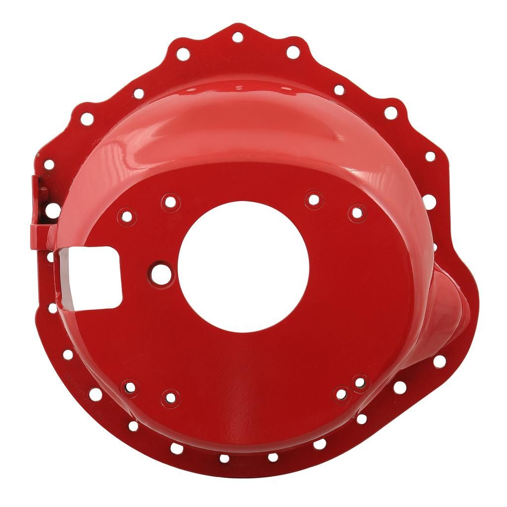

je sais pas si ces encore le cas  mais dans temps aux drag quand tu roulait  manuel avec des slick ca prennait un belhousing en acier   justement  a cause que une clutch ou  flywheell peu exploser ces une tres bonne investissement pour un char manuel modifier
