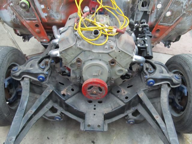

La question je regarde pour un intake endurashine et j'ai aucunne idée de ce que ca me prend.
Mon moteur 350 Chevrolet L48 monter a peut prêt 350 force mais pas passer sur le dyno.
Je ronnais avec un intake aluminium avec shim 1 pouce pour carbu 600 cfm
Ca allais tres bien. J'ai pas le numero intake mais quand je vais retourner dans le garage je vais regarder, une photo pour toute suite.
Je vais probablement changer mes tete parce que j'en ai dans cave remonter en neuf.
Ce que je veut ses pas me monter une bombe, mais surtout un bon ti moteur avec un peut plus de puissance. Alors que me suggerer vous
comme intake.
Mon L48 va etre a refaire parceque trop longtemps arreter mais si je ne suis pas trop fortuner la journer que le 55 va etre pres j'ai un autre 350
fontionnel en attendand l'argent pour le L48
Vos idée et conseil sont apprecier

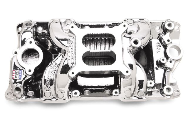

moi j ais mit un intake rpm air gap sur mon 350 et j aime bien

Je pense le numero 75014 ses pour endurashine
Je pensais que ca pouvais etre trop pour un petit bloc.

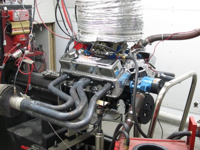

J'adore le look de ca et ses ca que j'ai mi dans le Chevrolet 37 mais il a 470 hp

son range est entre 1500 et 6500 rpm

beau moteur

pourquoi tu veux endurashine?
tu veux de quoi genre chrome

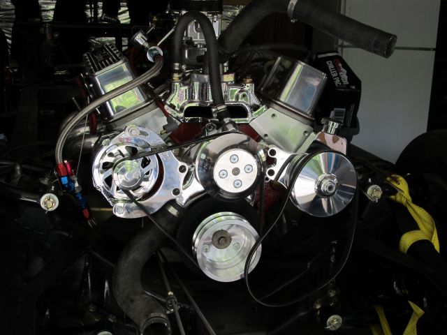

Et toi a tu bien des force sous le capos

Je veut de quoi de propre et facile a nettoyer

superbe ton char toute une voiture comme je les aimes

le 37 n'est pas a moi je l'ai fait pour un copain

Oui ses ca quand je l'ai monter la premiere fois le 55 j'etais jeune alors j'ai passer a plusieur endroit
tres vite mais la ca sera pas le cas, je mais toute suite ce que je veut.
Le quit de poulie que je veut ses celui la

ok Yves tu est drette dans le mille en aux de 400lbs de tork a partir de 1500 rpm
Trop puissant pour moi et ca lui coute une fortune a rouler.
Mais pour une air gaps meme si pas trop fort comme moteur ses une bonne recette et ca change tu quelque chose sur la consommation essence parce que moi je veut vraiment me promener
Re: intake
Message par yves5458 le Mar 3 Fév - 21:17
avant j avais une victor E son range etait de 3500 a 8500 j avais beaucoup de tork dans le haut mais il crevait un peu dans le bas .avec la air gap j ais beaucoup plus de tork en bas et jusqua 6500 tours pour mon moteur c est mieux pour le gaz c est pas pire que l autre pas vue une différence

Message par pp.dd le Mar 3 Fév - 21:21
boutch 55 a écrit:ok Yves tu est drette dans le mille en aux de 400lbs de tork a partir de 1500 rpm
wow capitaine
il y a pas de moteur qui torque de meme a 1500rpm
a par un diesel turbo
pour un ptit bloc chevrolet de rue les intakes dual plane sont toutes pareilles
une vat faire plus de torque en bas, l'autre plus de hp en haut
mais on parle de peanut genre 10hp
un char pesant a besoin de torque au départ
donc ton intake est parfaite

Tu vois que je connais rien la dedans pp.dd mais j'ai appeler mon chum
et il a regarder ses papier dyno et le resultat est
a 3000rpm ca donne 421 lbs torck
et le max ses 4600rpm a 466 lbs de torck
LA CAPITAINE A ETE AU SOURCE HIHIHI
Et d'apres toi pour mon char chu tu mieux garder le meme model intake que celle que j'ai
ou bien je peut aller avec une air gaps
Re: intake
Message par pp.dd le Mar 3 Fév - 21:48
boutch 55 a écrit:Tu vois que je connais rien la dedans pp.dd mais j'ai appeler mon chum
prend la plus joli a ton gout
j'ai vu des hurricanes tres shiné pour pas chere
comme j'ai dit c toute la meme affaire au niveau de moteur stock

Message par boutch 55 le Mar 3 Fév - 22:04
Ca tu plus d'allure dans mes donner de dyno pp.dd
Ses vrai qu'il sont abordable
A date j'aime bien l' eldelbrock model 75014
