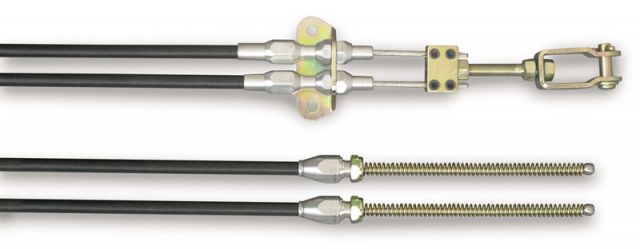

J'ai acheter cable brake a bras lokar pour mon Chevrolet 55 et vos saver sur un 55 il y a 2 poulie pour diriger le cable sous la voiture.
J'ai regarder ca un peux et avec transmition ,header et muffler pas sur de le passer au centre.
J'ai bien en vie de changer l'orientation des poulies et longer le frame, ses sur ca va me donner un cable plus cours que l'autre.
Mais penser vous que ses une bonne idee

Sous mon Panel GMC 70, il y avait un câble en U qui longeait le frame de chaque coté pour relier les roues et un autre câble qui partait de la pédale et qui venait tirer sur le câble en U, ça faisait très bien la job, je ne crois pas que la position du câble a vraiment d'importance, en autant qu'il ne touche à rien.

Oui fanamc tu a raison surtout que mon cable a une gaine recouverte de plastique.
Le probleme que j'ai peur ses que les cables soi tendue le plus possible aussi,j'ai penser me faire des blocs pour retenir la gaine que je pourai positionner sous le plancher.
