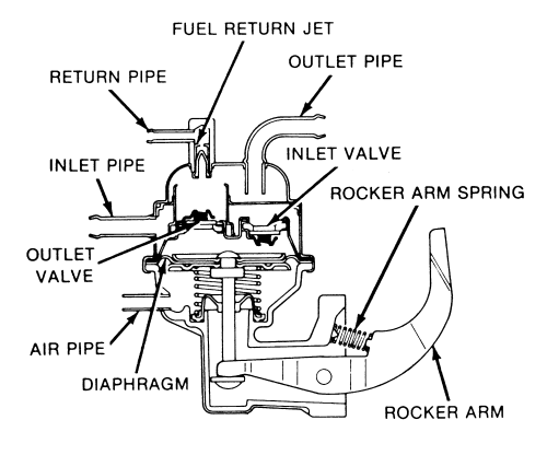

Message par pp.dd le Dim 30 Nov - 6:19
La pompe 2 trous aurait pas plutot un retour interne
un peu comme une pompe électrique
tes diagrammes sont bien mais ne montrent pas la pompe 2trous
Re: besoin d'aide pour code de moteur
Message par Domtruck le Dim 30 Nov - 8:07
Je crois que c'est une bille avec un ressort?
Je vais essayer de trouver une image
Message par Domtruck le Dim 30 Nov - 8:16
Ce model a deux valves, des petits diaphragmes:
Message par Domtruck le Dim 30 Nov - 8:20
Message par pp.dd le Dim 30 Nov - 9:03
c en plein cela
donc celle a 3 trous doit avoir son retour a la tank
sinon elle pourrait batir trop de pression et défoncer
les needles and seats du carbu
