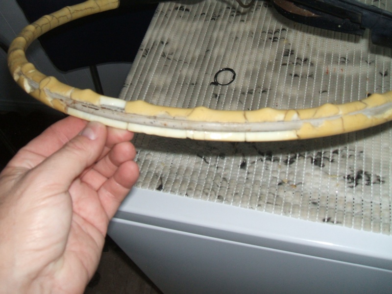

Message par mafia le Mer 3 Déc - 21:40
quelque photos de l'état du désespoir
les endroit plus foncé sont celle qui manquais des morceaux.
