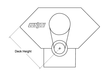

Le block est .400 plus haut.... ca prend un intake pour tall deck, il se vend des spacers pour fitter un intake normal mais je ne toucherais pas à ca. Je prendrais l'intake approprié.

Méthode pour mesurer le deck:

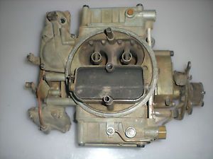

aussi ces moteur de truck ont un Holley avec un gouverneur
kest ce kun gouverneur dd

Message par pp.dd le Ven 10 Oct 2014 - 15:05
Je sais pas exactement n'ayant jamais vu cela sur un moteur de char
mais si c comme pour un petit moteur de souffleuse ou de tondeuse
quand le moteur s'emballe le gaz se ferme, donc tu pourrais pas faire
révolutionner ce moteur trop haut
Re: question comme ca !
Message par fanamc le Ven 10 Oct 2014 - 16:02
un gouverneur ça sert à garder le régime moteur stable, comme par exemple sur un moteur de souffleuse, même si tu lui demande beaucoup d'effort dans la neige épaisse, tu n'as pas besoin de rien faire, le gouverneur va ouvrir le clapet pour toi et le régime moteur va rester stable.
Message par firebuick le Ven 10 Oct 2014 - 16:28
oui le gouverneur ces lui qui decide pour ouverture des secondaire sur ces Holley la sont facile a distinguer
