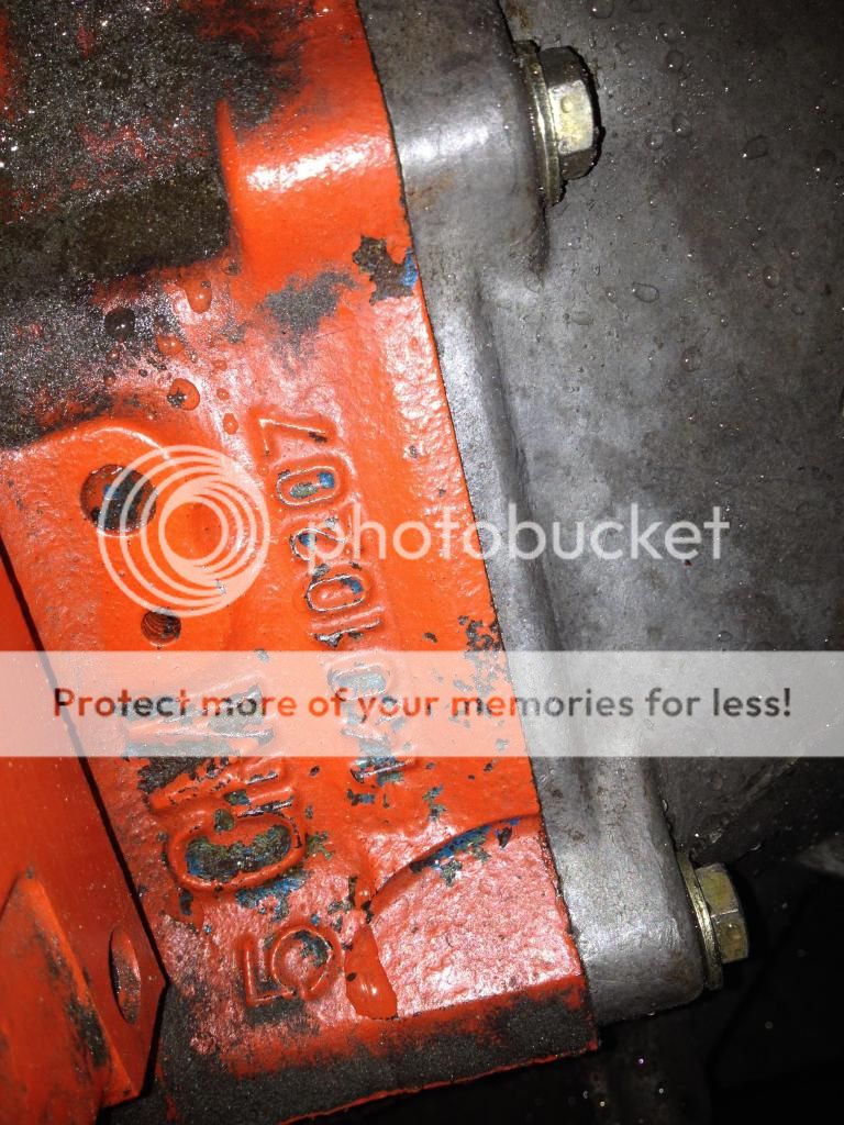

Message par choppers le Mar 10 Juin - 20:19
je fait appelle au expert
j'ai trouver le no sur mon moteur14010207
je voudrais savoir quel filtre a huile mettre vue que cel;ui qui est dessus c un nordic et je ne trouve pas le numero dessus
merci de votre aide
et en meme temp est ce que ses un bon bloc que j'ai
[img][/img]
choppers
Date d'inscription : 30/01/2014
Re: filtre a huile
Message par racerx le Mar 10 Juin - 20:42
C'est un 350 standard, rien a dire de plus, pour le filtre, c'est ce que moi je met: WIX-51069

Message par pp.dd le Mer 11 Juin - 1:17
fram ph5 ou équivalent dans d'autre marque

Message par scorpions le Mer 11 Juin - 17:18
racerx a écrit:C'est un 350 standard, rien a dire de plus, pour le filtre, c'est ce que moi je met: WIX-51069
moi aussi je met celui la
Re: filtre a huile
Message par denis666 le Mer 11 Juin - 17:59
ph 5 cour ou ph 30 long..... les 2 ont lwes meme filets......

Message par choppers le Jeu 12 Juin - 8:03
j'ai finallem,ent acheter un ph5, mais les wix se vende ou?

Re: filtre a huile
Message par pp.dd le Jeu 12 Juin - 8:09
denis666 a écrit:ph 5 cour ou ph 30 long..... les 2 ont lwes meme filets......
contraire je pense
Re: filtre a huile
Message par cam ss le Jeu 12 Juin - 9:32
Exact pp.dd PH-30 c'est le court et PH-5 c'est le long.
Re: filtre a huile
Message par denis666 le Ven 13 Juin - 22:07
Desoler.......... moi tant que j en trouve un des deux....... ca fait mon bonheur.... ils se font de plus en plus rare sure les tablettes..........lol,.

Re: filtre a huile
Message par Domtruck le Sam 14 Juin - 8:50
J'ai fait un raccourci sur mon ordi:
http://www.wixfilters.com/
Tapez le # du filtre dans " FILTER SEARCH "
Tapez votre code postal dans " STORE LOCATOR "
Peut importe la marque du filtre!
