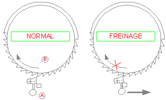

j ais trouver ca regarde
Le système pour le blocage de la ceinture est constitué d'une bille en acier qui sort de sa cuvette en cas de décélération pour venir bloquer un crochet.
2 causes possibles
- logement sale donc la bille n'est pas au fond de la cuvette
- boitier d'enrouleur fixé trop incliné ce qui fait que la bille n'est pas bien au fond dans sa cuvette
me suis-je bien exprimé et as-tu capté

domtruck avait trouver un schéma sur l autre forum et avais expliquer comment il fonctionne
Ceinture de sécurité Corvet17

OK,ça veut dire que si on se fie à ça l'angle du mécanisme est important le secret est là!
Ceinture de sécurité Empty Re: Ceinture de sécurité
Message par yves5458 17/3/2014, 20:50
Lasrocosa a écrit:OK,ça veut dire que si on se fie à ça  l'angle du mécanisme est important le secret est là!
oui sinon la bile bloque ta ceinture trop vite elle revient en dessous du block et le block leve et bloque la ceinture
