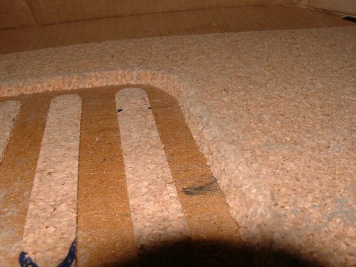

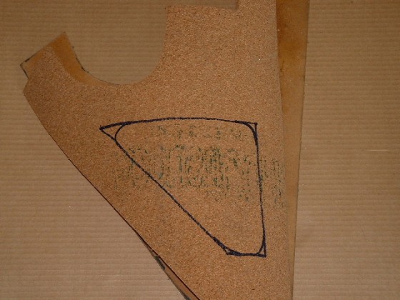

Fabrication de panneaux intérieurs custom. Dabord les panneaux ont été tracé et découpé dans du masonite (carton pressé très dur) ensuite la même forme a été tracé et coupé dans du liège,( j`emploi le liège car il se trouve dans différente épaisseur et il peut être sablé un peu comme le bois) traçage et découpe du motif ,ajout des bandes à bas relief (fabriqué dans du liège plus mince) encollage (le choix de l`adhésif est extrèmement important) découpe de la forme dans le vynil et double encollage. Le vynil est placé sur le panneau formé et un pistolet chauffant est employé pour amollir le matériel (soyez prudent pour ne pas trop chauffer) Le vynil ce place alors facilement avec les doigts Very Happy

Sur les photos l`on peut voir la forme donné au liège par le sablage. Au final de magnifiques kick panel et panneaux de porte custom à la façon Fanamc Very Happy
