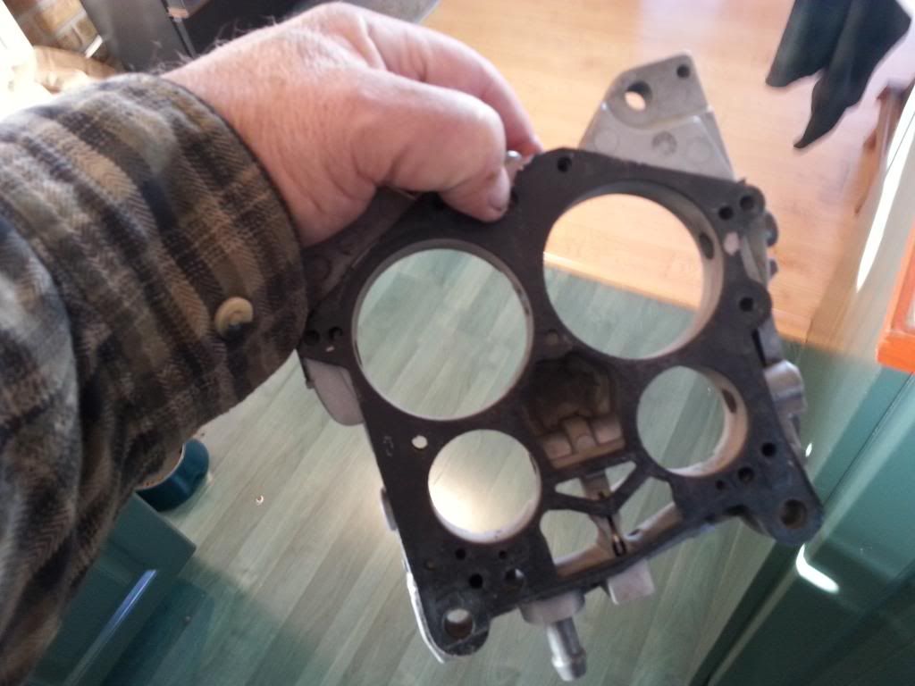

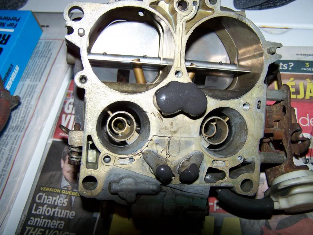

Message par BigDan le Lun 3 Fév 2014 - 15:01

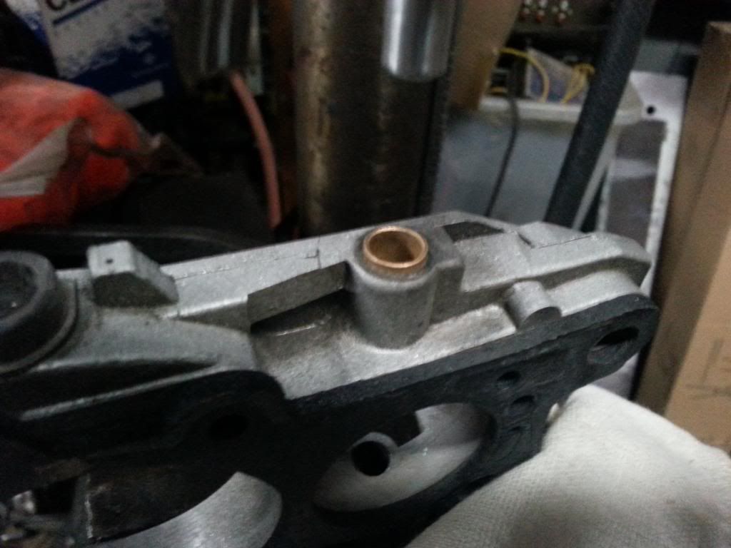

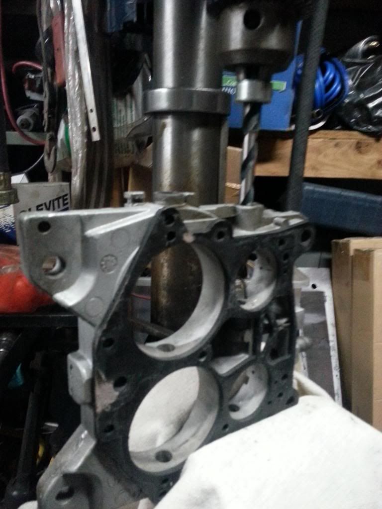

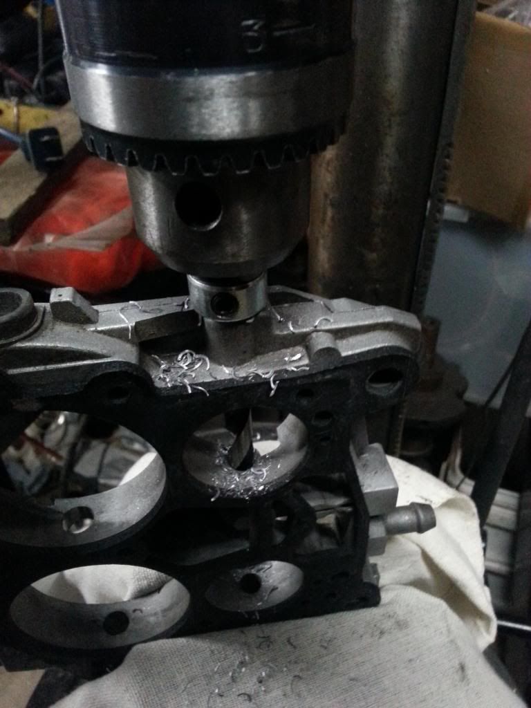

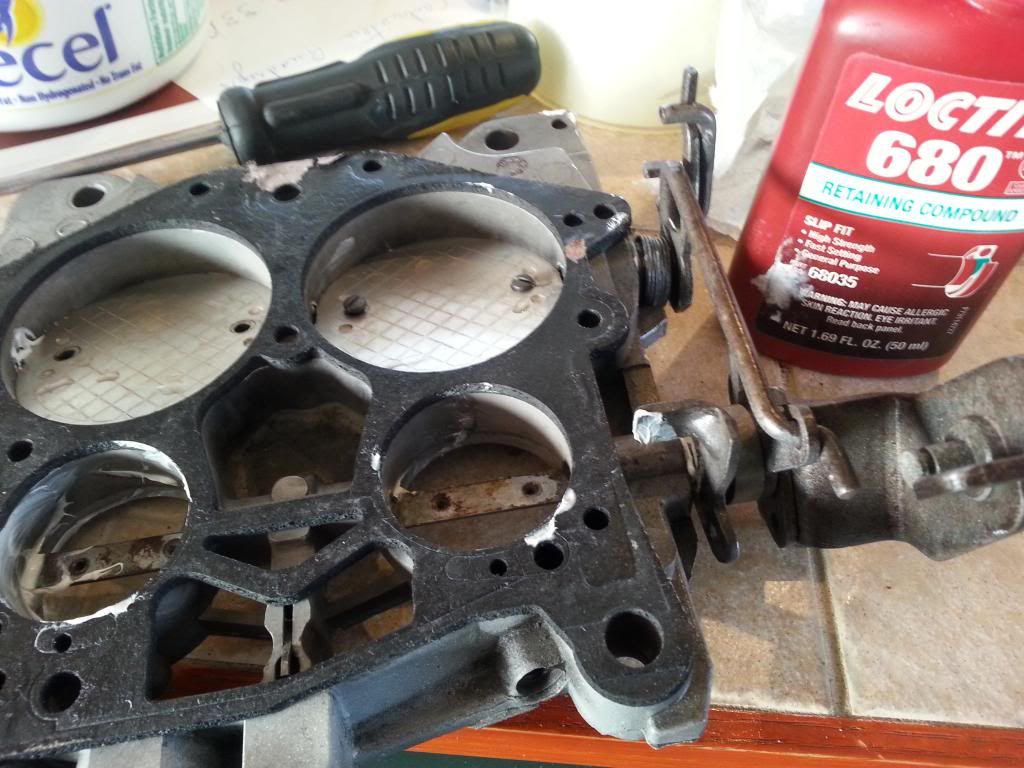

Le probleme des quadrajets lorsqu`ils viellissent , est que le shaft primaire devient lousse ds la base causant ainsi irrégularité du ralenti , perte de vacuum etc.... ......
c`est réparable et voici en photos comment ! un peu de machinage et bushings apropriés ainsi qu`un bon kit lui redonne encore 10 ans de vie .....
BigDan
Re: Quadrajet fix
Message par firebuick le Lun 3 Fév 2014 - 15:56
les quadrajet ont un probleme beaucoup plus important ces que le carbu se vide et apres quelque jour sans marcher le moteur est tres dur a partir voir parfois la batterie reussi pas a virer asser pour remplir le carbu le probleme ces les 4 plug en plomb dessous qui coule
Re: Quadrajet fix
Message par BigDan le Lun 3 Fév 2014 - 16:16
Ca se répares en 2 minutes lorsque tu retires la base en fesant le kit .....( un peu d époxy et voila .....)
Pas de machinage a faire ...........tandis que l autre que j`ai montré tu dois tout démanteler !
Et tout les Quadrajet viennent a avoir ca défaut la !
BigDan
Re: Quadrajet fix
Message par Revving455 le Lun 3 Fév 2014 - 17:45
Interessant et ça l'air simple a faire. Ou est-ce que tu peux te procurer les bushings?
Et c'est quoi la grosseur de la meche pour "machiner le trou"?

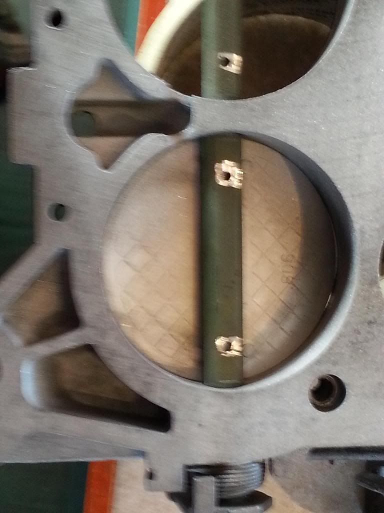

Et pour les palettes des papillons, me semble qu'elles sont visés pas deux petites vis plates. Est-ce que ça se peut qu'elles peuvent casser en enssayant de les retirer?
Re: Quadrajet fix
Message par Revving455 le Lun 3 Fév 2014 - 17:51
firebuick a écrit:les quadrajet  ont un probleme beaucoup  plus important  ces que le carbu se vide et apres quelque jour sans marcher  le moteur est tres dur a partir  voir parfois   la batterie reussi pas a virer asser pour remplir le carbu  le probleme ces les 4 plug en plomb dessous qui coule
Me semble avoir eu un kit de rebuilt qui avait justement un gasket en triangle assez epais. Tu le squeeze a l'interieur accoter sur ces plug avant de fermer et le carbu?. J'ai mis pareil de l'epoxy, mais le gasket aurait fait la job d'apres moi.
Re: Quadrajet fix
Message par vandorp le Lun 11 Aoû 2014 - 4:15
Revving455 a écrit:Interessant et ça l'air simple a faire. Ou est-ce que tu peux te procurer les bushings?
parlant de ces ptite visses la normalement elle sont fixer comme un faux rivetage ( pour eviter que les vibration les devissent ) quand on les demontent sa magane les filet. Quand on les reinstalle ils faut faire quoi ? leur mettre de l epoxy aussi comment sy prend ton ?
vandorp
Date d'inscription : 17/11/2012
Re: Quadrajet fix
Message par Revving455 le Lun 11 Aoû 2014 - 17:10
d'Accord.
J'ai vue comme si les vis avait été plier un Peu au bout. De ou le genre de rivetage, comme tu dis? C'est possible de faire la meme chose avec des vis neuves. Un coup de punch pour les pliers feraIt la job a la fin.
